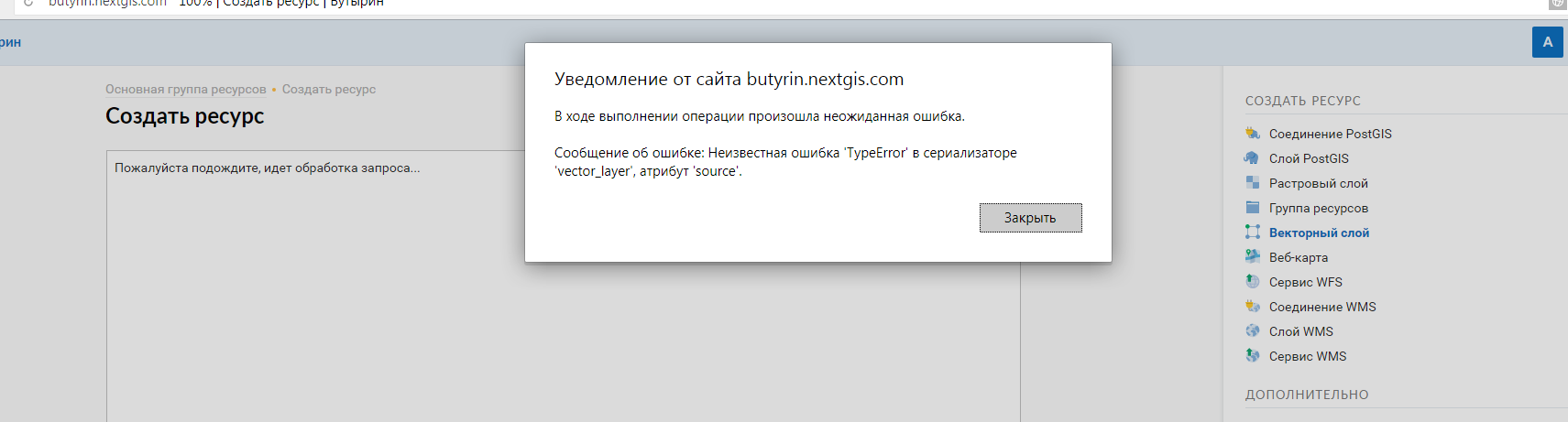

Help!Кто сталкивался Неизвестная ошибка "type error"в сериализаторе "vector_layer" атрибут source "

Нужна помощь не могу понять в чем ошибка, заранее благодарен

Здравствуйте. А не могли бы вы приложить пример файла, на котором возникает ошибка? Как вариант: проблема может быть связана с невалидными геометриями.

так практически с каждым фалом который пытался туда скинуть

Сообщение Максим Дубинин » 13 фев 2018, 17:37
неправильная указана система координат исходных данных, это не меркатор, сервис непричем
сначала нужно убедиться, что ваши данные правильно показываются например в том же кугисе

Назначил данным правильную систему координат. Теперь должно всё загрузиться.

Да, загрузилась, огромное спасибо
Систему координат я выбирал Pseudo Merkator 3857

Ну какой же это Меркатор, если данные в градусах.
