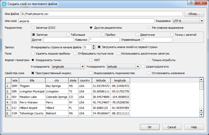

Имеем файл
iata,title,city,state,country,latitude,longitude
00M,Thigpen,Bay Springs,MS,USA,31.95376472,-89.23450472
Настройки загрузки:
