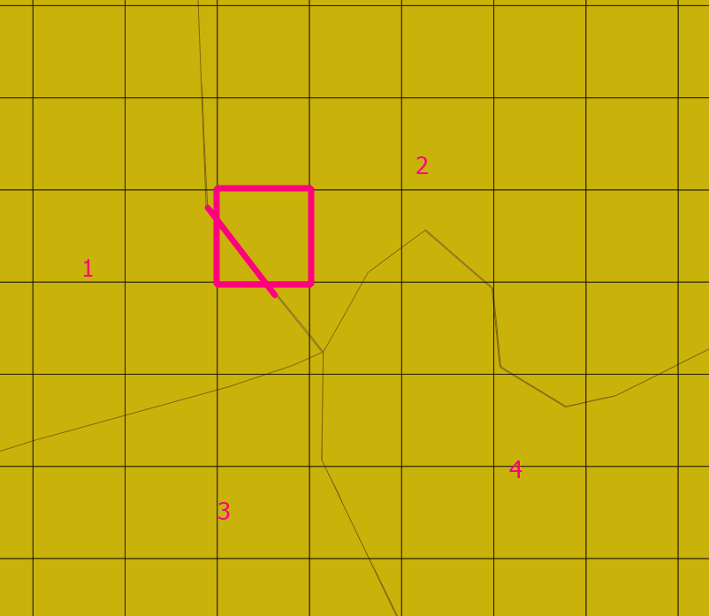

Добрый день, товарищи! с ГИС системами начал работать недавно, но даже изучив документацию остался вопрос.
Есть определенный слой лесов, а также созданная сетка 10 на 10 км. Как сделать так, что бы в созданной сетке, можно было проставить к каким лесам относится данная клетка и в каком соотношении?
Допустим здесь, выделенная клетка относится к лесу 1 и к лесу 2. Хотелось бы что б в поле записывалась новая информация с определенным разделителем. Можно ли такое сделать?

можно, в пару SQL запросов

STIntersection вернёт пересечение
STArea площадь
потом просто делаем Insert в таблицу результатов
