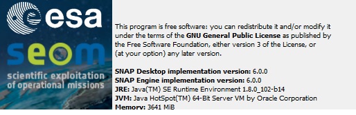

Приветствую.
Имеется SNAP (sentinel application platform) версии 6.0.0 на win8 64:
При открытии любого из каналов .tiff (File -> Open Product) данные без проблем отображаются в окне слева (Product Explorer), т е ожно посмотреть метаданные и тд, а вот при открытии растра вылетает :

Прошу помочь, пока что нагуглил не помогло.

Если ява 9, то попробовать 8.

freeExec писал(а):
19 янв 2018, 12:04
Если ява 9
если 8, то наоборот? т.к. стоит 8 ая

Не, восьмая норм. Тогда наверное остаётся поставить какой-нибудь NetBeans и подебажить, почему там проблемы с при создании кеша и Raster tile есть Null.
