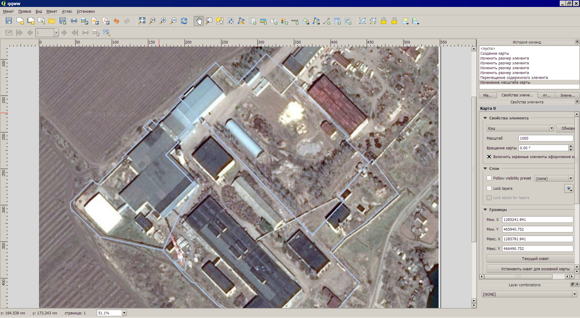

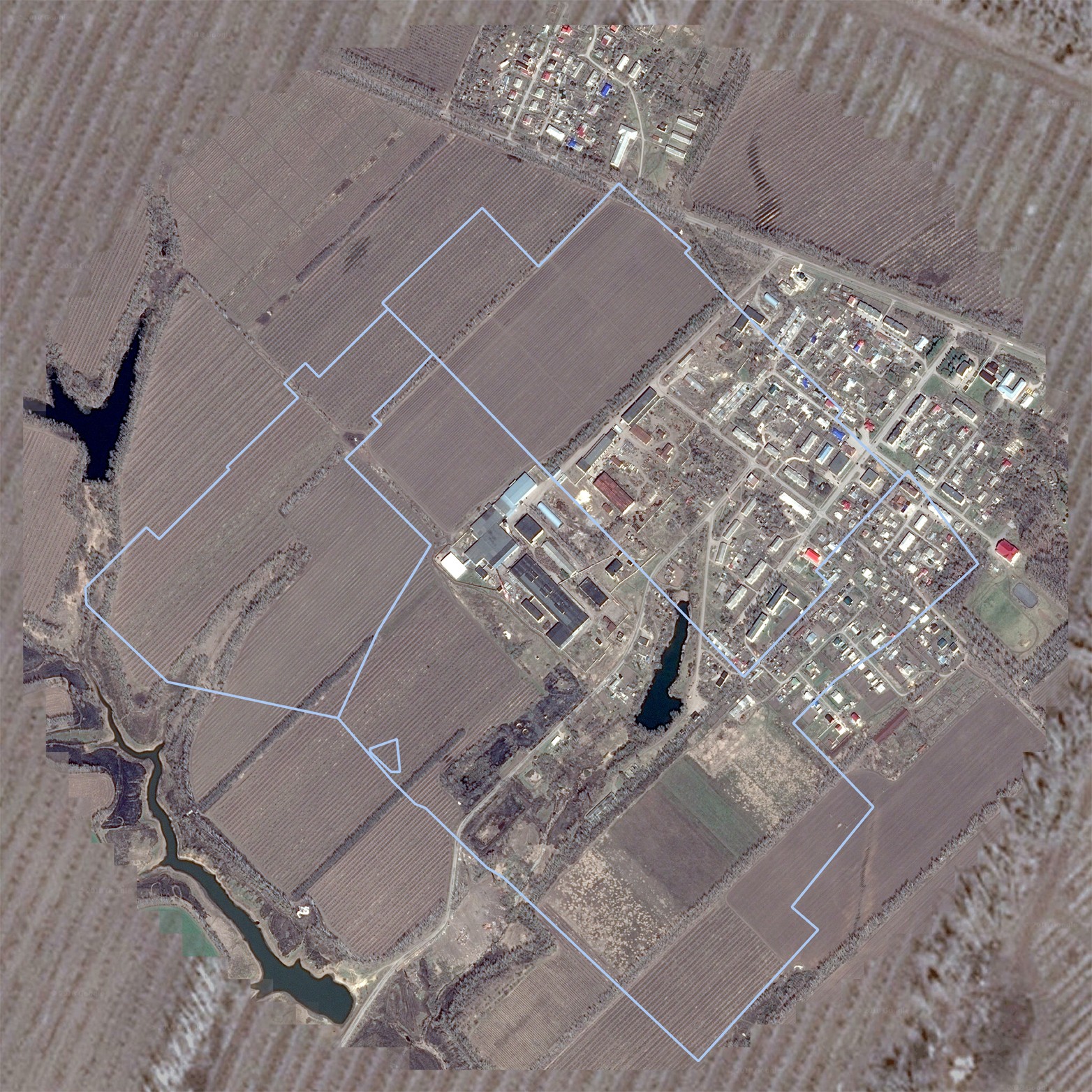

Здравствуйте!
У меня получается странный результат в QGIS при выводе из макета в PDF и PNG: в программе и в макете на печать контуры корректно накладываются на подложку OpenLayers plugin. А при выводе на печать - слетают метров на 100. Я подозреваю что дело в системе координат. Системой координат проекта я назначил МСК-48 (зона 1), что бы удобно было производить линейные измерения на моих участках:
+proj=tmerc +lat_0=0 +lon_0=38.48333333333 +k=1 +x_0=1250000 +y_0=-5412900.566 +ellps=krass +towgs84=23.57,-140.95,-79.8,0,0.35,0.79,-0.22 +units=m +no_defs
Думал дело в том что слой выполнен в МСК-48 и перегнал его в WGS-84. Но это не помогло.
Вот как всё выглядит в программе и при выводе на печать:
Вот что получается при выводе (контуры сбиты относительно подложки Google):
Вложение output_small.jpg больше недоступно
Подскажите, почему такое происходит? Где моя ошибка?
Спасибо!

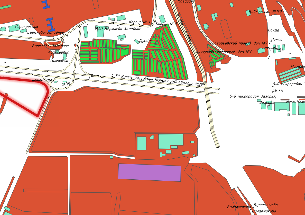

Пока выгрузил *.osm с сайта openstreetmap (показал во вложении). Есть ли метод оформить это? Есть ли готовые стили, которые можно применить?
Denis Rykov
Сообщения: 3376
Репутация: 529
Ваше звание: Author
Re: OpenLayers plugin, сбивка при выводе в PNG
Сообщение Denis Rykov » 20 мар 2018, 19:44
Там есть готовые проекты для QGIS: http://data.nextgis.com/osmshp/
