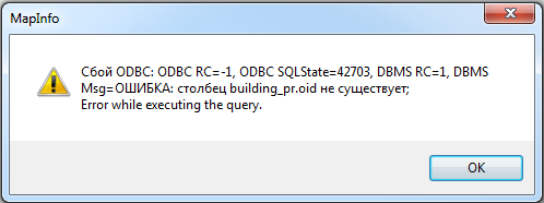

Столкнулся с проблемой при повторном формировании БД.
Проблему больше опишу скриншотами.

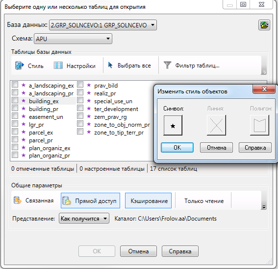

При подключении к БД, в стилях таблицы указано, что они поддерживают только "Символы" (любую графику в таблицу занести не получается)
При открытии любой из этих таблиц вылезает такое окошко.

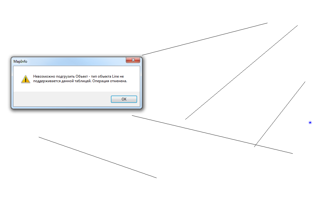

При добавлении любых элементов, логично, что вылезет это окошко.
Предыдущий раз, получилось сформировать БД, все работало. Что я мог сделать не так? И можно ли просто поменять стиль этих таблиц и добавить "линии" и "полигоны"?

Проблема решена. Отвалился шаблон postgis.
