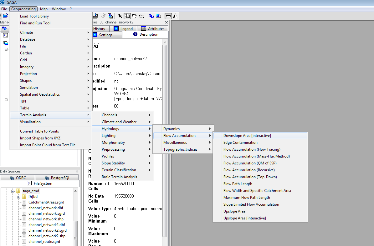

Я попробовал ещё Garden - Introducing Module Programming - 08: тоже не помогло в качестве Initiation Grid.
А из выпавшего у меня списка это какой инструмент, стало быть? (см. приложенную картинку)
- saga 1.png (70.25 КБ) 28450 просмотров

Re: Гидрологическая обработка рельфа
Странно, у меня ссылка на презентацию открывается без проблем, но на всякий случай еще раз презентация
Перепроецировать надо
