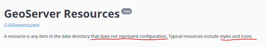

Сообщение t[0]p » 21 дек 2017, 04:57
ryabserg писал(а):
20 дек 2017, 15:21
не разобрался пока
/resource/ - отвечает за иконки и стили.
Вот тут, вроде, достаточно понятно описано всё.
пруф
