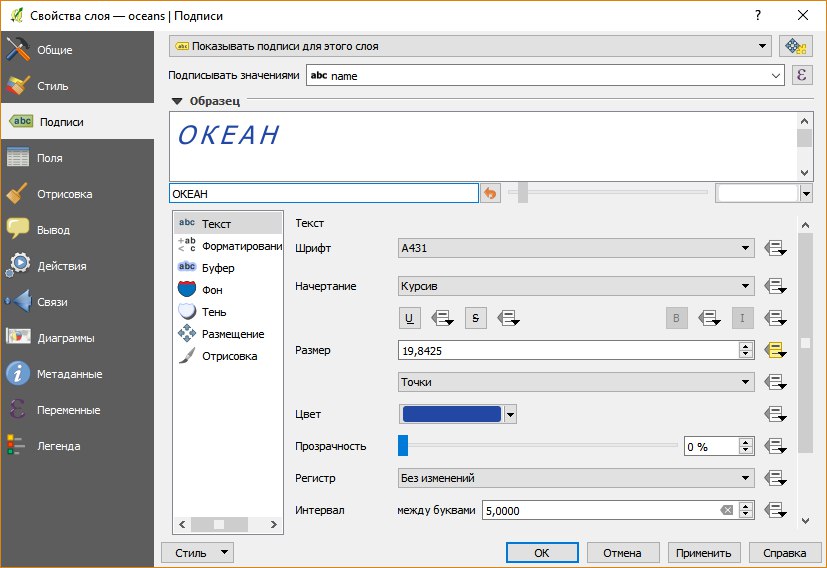

Здравствуйте! Установила в Windows картографические шрифты ttf, а QGIS некорректно отображает подписи на кириллице. Что делать?

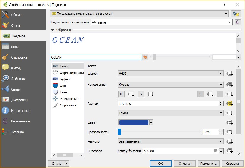

Кириллические символы в шрифтах однозначно присутствуют, но QGIS упорно их не воспринимает и подменяет другими шрифтами. MS Word и LibreOffice кириллицу видят.
