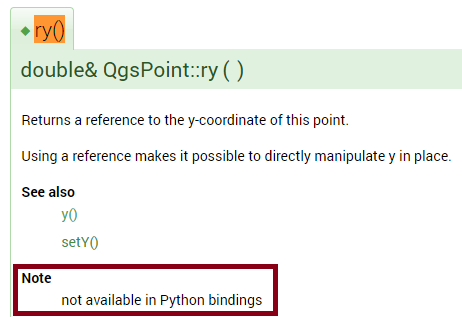

модифицировать список вершин на месте
насколько я понял, в QGIS'е с использованием python нельзя (На картинке указана причина).
Поправьте пожалуйста, если что то
пруф
