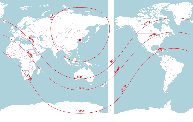

Добрый день,
сегодня увидел инфографику и попытался сделать подобное в QGIS... неудачно - видимо опять запутался в проекциях.
как я понимаю:
  • в инфографике используется проекция типа EPSG:3857
  • радиусы отрисовываются в виде слоя полигонов
  • создаются видимо в виде буфера от стартовой точки
как создать подобную картинку в QGIS ?

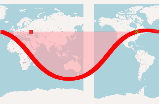

Кстати, инфографика в проекции Миллера, может, Голла, но не Меркатора.
Буфер 4500 км

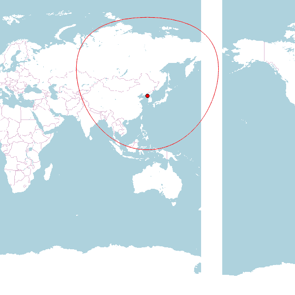

Сообщение Xmypblu » 29 ноя 2017, 22:37
Пока что-то не получается...
Что делал - я добавил 2 системы координат, через меню "Установки" > "Ввод системы координат..."
первую под условным именем "test_korea":
+proj=aeqd +lat_0=39.01944 +lon_0=125.75336 +x_0=0 +y_0=0 +datum=WGS84 +units=m +no_defs
вторую под именем "new_epsg53003":
+proj=mill +lat_0=0 +lon_0=100 +x_0=0 +y_0=0 +R_A +a=6371000 +b=6371000 +units=m +no_defs
которую изменил по примеру обсуждения "Смещение видимой проекции"
Слою TMS (OpenStreetMap) установил проекцию "new_epsg53003", остальным слоям - "test_korea".
Буфер создавал при помощи меню: "Вектор" > "Геообработка" > "Буфер фиксированной ширины"
Если радиус в 4500 км - получается (и похож на исходную картинку), то все остальные - нет.

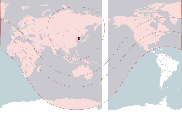

Это другая задача, а именно: как отобразить объекты, пересекающие меридиан, отстоящий от осевого на 180 градусов.

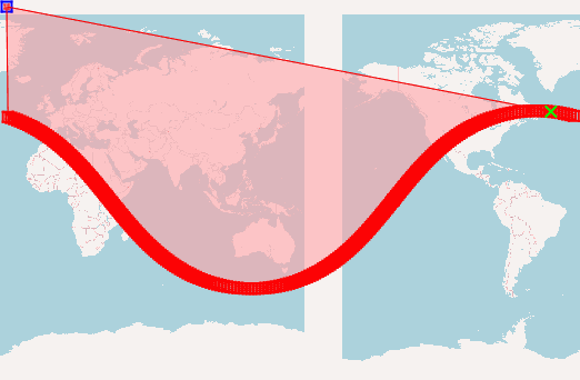

Здесь в «плохую» сторону каждого полигона вставлено по два узла близ полюса:

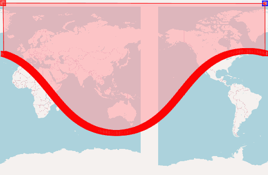

Здесь полигоны превращены в линии, которые поправлены хирургически:

В родной проекции буфер — круг. Сохраняем копию буферного слоя в проекцию будущей карты.
Открываем копию слоя в новом проекте и видим синусоиду, замкнутую через всю карту горизонтальным сегментом. Включаем редактирование. Берём инструмент редактирования узлов. Двойным щелчком на замыкающем сегменте добавляем новый узел.
Тычем в новый узел, чтобы он стал синим, и тащим вверх от края, в сторону северного полюса.
Аналогично добавляем второй узел к северу от другого края.
Сохраняем изменения.

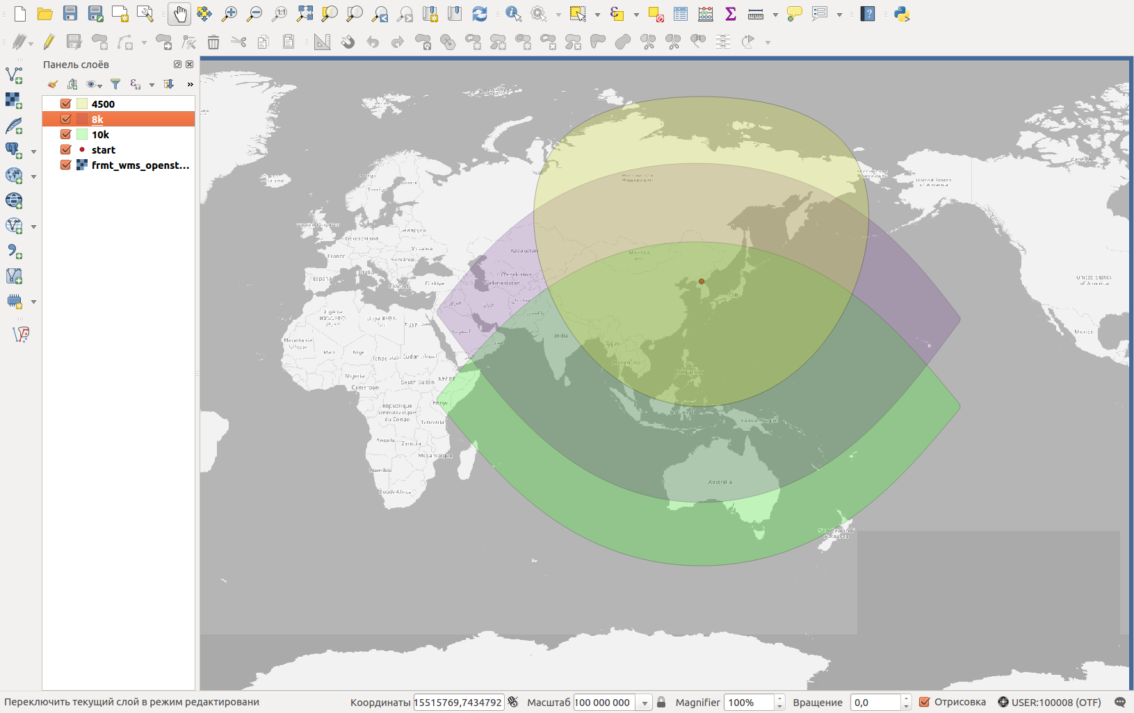

Сообщение Xmypblu » 02 дек 2017, 00:22

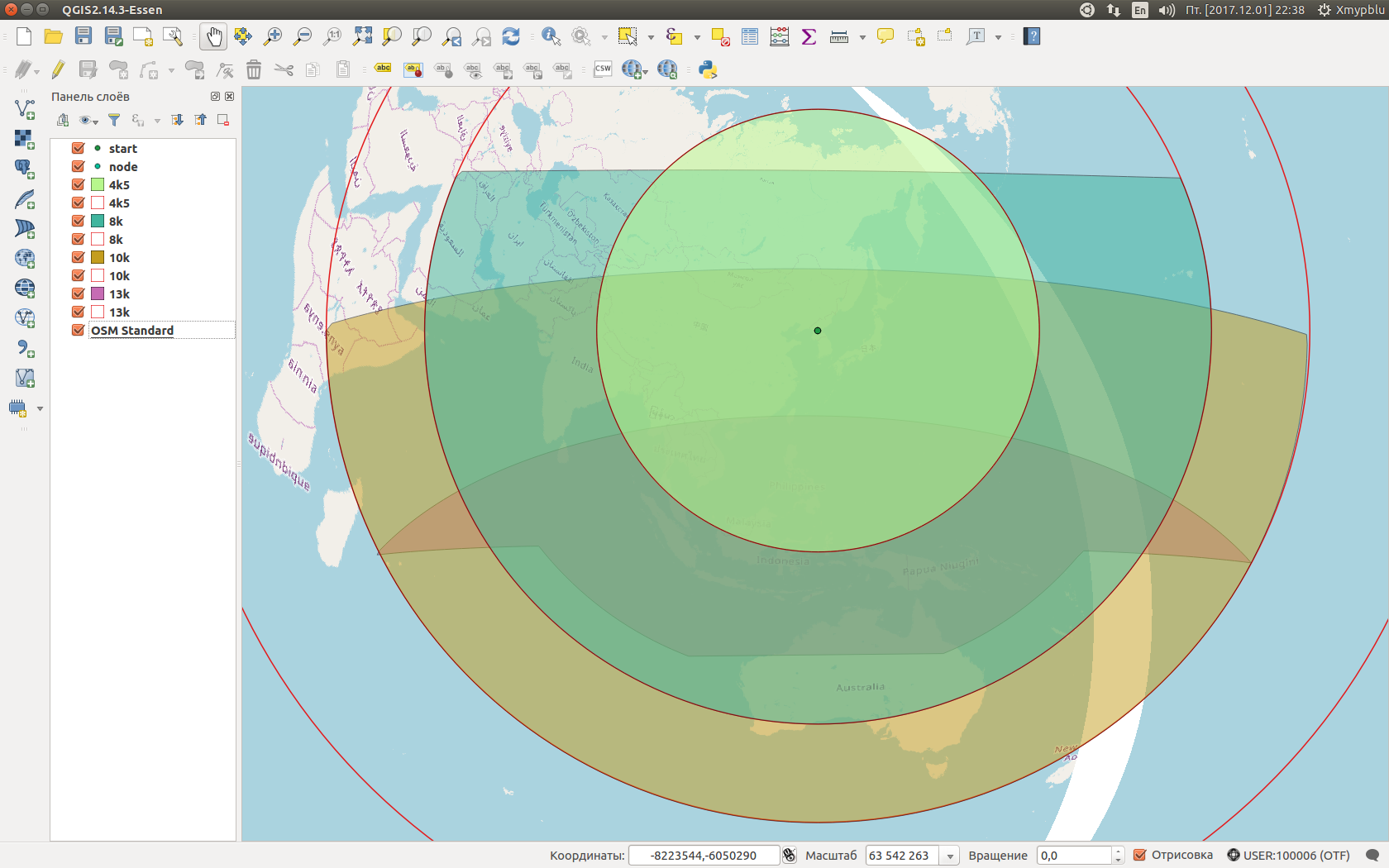

Застрял на шаге, где у меня все идет "не по плану"
после создания буферного слоя получаю круги с заданным радиусом, но при сохранении копии слоев (по ПКМ - "Сохранить как...") в шейп, и указав проекцию "new_epsg53003" при наличии отмеченного чекбокса "Добавить слой в проект" - вместо ожидаемых кругов, получаю разного рода фигуры.
Есть подозрения, что-то с настройками QGIS... если не вообще с установкой или переменными окружения.
Правда как проверить или как переустановить (сделал даунгрейд QGIS) с удалением всех настроек и "хвостов" в Ubuntu - я так и не разобрался.

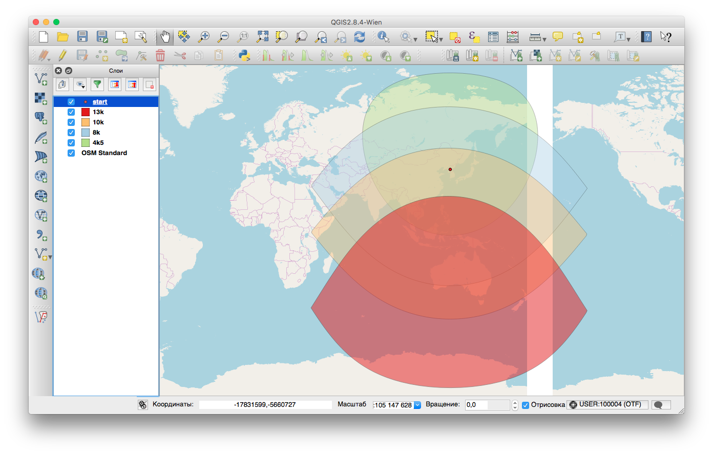

так и делаю, более того - попробовал разные версии QGIS под разными ОС, по одному файлу и "оптом"
вот например скриншот macOS с QGIS 2.8
у меня варианты закончились, возможно какой-то модуль/плагин/тонкая настройка QGIS решает эту задачу?
...или я, что-то не так делаю при сохранении буферов - выкладываю архив.
