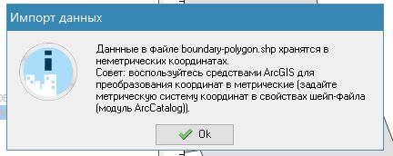

Скачал с некстгиса карты, но гис эколог пишет сменить на метрическую систему, не знаю как это сделать, есть arcgis. Подскажите как это исправить?

Система координат у файла пулково 1995
какие параметры?
там СК - EPSG:4326, нужно перепроициировать их в твою рабочию

Когда нажимаю на слои отдельно пишет:
Спойлер
Data Type: Shapefile Feature Class
Shapefile: D:\3arpy3Ku\RU-KGN-171122-arcgis (1)\RU-KGN-171122\data\settlement-point.shp
Geometry Type: Point
Coordinates have Z values: No
Coordinates have measures: No
Geographic Coordinate System: Krassovsky, 1942
Datum: Pulkovo 1995
Prime Meridian: Greenwich
Angular Unit: Degree
Когда проверяю свойства всех слоев:
Спойлер
WGS_1984_World_Mercator
WKID: 3395 Authority: EPSG
Projection: Mercator
False_Easting: 0,0
False_Northing: 0,0
Central_Meridian: 0,0
Standard_Parallel_1: 0,0
Linear Unit: Meter (1,0)
Geographic Coordinate System: GCS_WGS_1984
Angular Unit: Degree (0,0174532925199433)
Prime Meridian: Greenwich (0,0)
Datum: D_WGS_1984
Spheroid: WGS_1984
Semimajor Axis: 6378137,0
Semiminor Axis: 6356752,314245179
Inverse Flattening: 298,257223563
При попытке засунуть эту карту в гис эколог пишет вышеуказанное сообщение, скрин в посте моем выше.
Как правильно перепроициировать, чтобы данные соответствовали метрической системе! Начал что-то как-то менять в этих слоях и ничего не принимает программа.
Объясните пожалуйста как правильно!

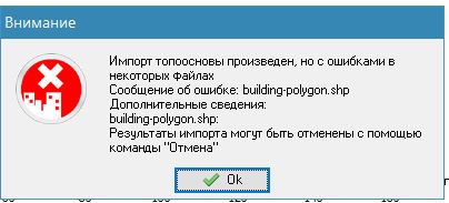

опять что-то не нравится программе:
Спойлер
vibeлшщr image.jpg (19.6 КБ) 12278 просмотров
что где менять нужно подскажите, пошагово если можно))) буду пробовать
