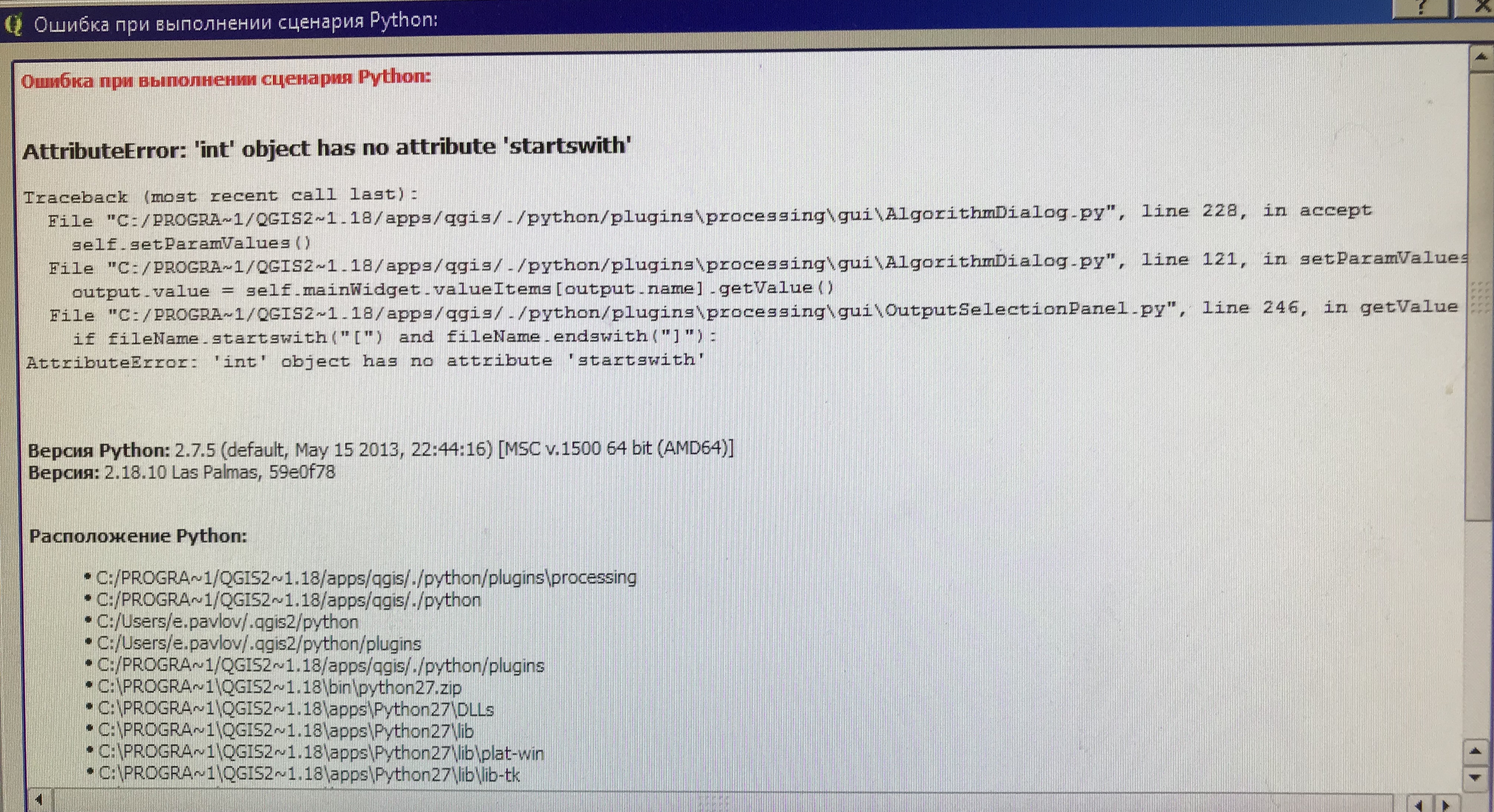

Да, нужно MultiLineString преобразовать в LineString.
Вектор-Обработка геометрии-Разбить составные части:
выдает ошибку AttributeError

Сообщение Александр Мурый » 25 окт 2017, 15:02
Другие инструменты из Processing работают? Может быть, нужно обновить сам модуль Processing.

Сообщение Александр Мурый » 14 ноя 2017, 10:08
Через "Менеджер модулей".
