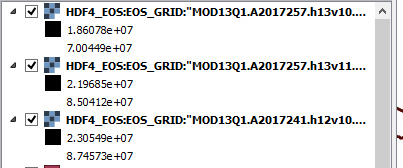

В продукте MOD13Q1 параметр «250m 16 days NDVI» имеет scale factor 0.0001, а значения от 2.19685e+07 до 8.50412e+07
Как перевести эти значения в значения NDVI, который может быть от -1 до +1????
Например, значение, которое точно реально и должно быть от 0 до 1, имеет
2.296e+07
Это равно 2.296*10000000=29600000
Теперь это нужно умножить на scale factor, который равен 0.0001
29600000*0.0001= 2960
Значение явно не NDVI. :evil:
Где это написано?
SDS Name:250m 16 days NDVI
Data Type:16-bit signed integer
Тип данных позволяет хранить значения в диапазоне −32,768 (−1 × 2^15) - +32,767 (2^15 − 1).
Fill Value:-3000
Valid Range:-2000 to 10000
Scale Factor:0.0001
А из этого следует, что значения могут быть только в диапазоне -2000 - +10000 и -3000.
С учетом Scale Factor NDVI будет в диапазоне от -0.2 до +1

Это я вижу в открытых данных (скриншот)
Ничего не поняла - почему так вышло, что на scale factor нужно умножать 2 раза? Зачем вообще такая странная запись? Но главное - как из описания данных понять, как рассчитать нужное значение? Я думала, что просто умножением на scale factor. Но здесь это не так - умножать надо 2 раза (и только потому так считаю, что значения только так становятся ндви-шными).

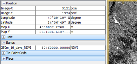

Это софт для чтения hdf ? Не знаю, я открыла этот продукт в SNAP (открытый софт, который читает разные форматы, в т.ч. hdf ). И он показывает те же значения, что и QGIS. То есть - тоже надо делить на 10000 0000. Значит, все-таки это зашито в самих данных, а не ошибка QGIS ... :roll:

Ну ладно. Итогом, все-таки ошибка скорее в самих данных. Поскольку QGIS и SNAP показывают одинаковые величины.
Правда тогда, если следовать вашему методу и просто открыть данные, то должно быть то же самое.

И QGIS и SNAP при открытии данных применяют к нему то, что они находят под параметром scale_factor. А там сейчас стоит число 10000, и умножают значения на него. Почему они работают именно так - умножают, а не делят, я не могу знать. Может быть в более старых версиях продукта стояло именно 0.0001. ENVI 5.0 читает все корректно. GDAL сам массив данных читает тоже корректно.
