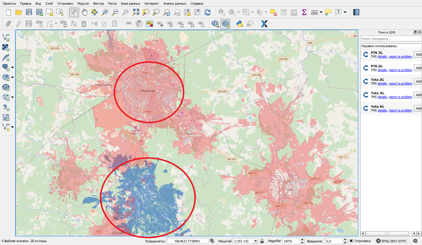

Добрый день!
Добавил TMS сервис в QMS https://qms.nextgis.com/geoservices/1405/, но он смещен относительно остальных слоев и подложки яндекса, ОСМ которые добавлены так же через плагин QMS.
Как это можно исправить?

А вы уверены, что этот слой следует конвенции наименования тайлов в TMS?

Походу вы указали неправильную СК для слоя. Попробуйте 3395.
