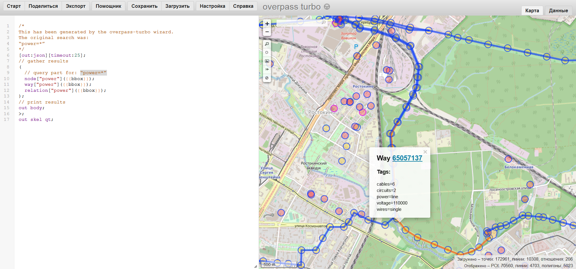

Vadim
Попробуйте через оверпасс запросом “power=*”
http://overpass-turbo.eu/
В экстенте выберите нужный регион. Нажимаете "помощник". Вбиваете запрос. --> "Составить и запустить запрос".
Потом сохраняете "Экспорт" --> "Загрузить как KML" (ну, или geojson).
