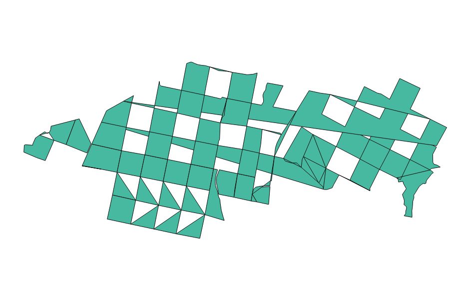

2) Получаем результат:

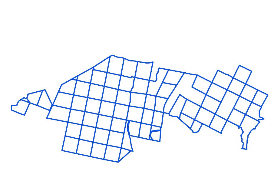

3) Через арктулбокс же получаем нормальный результат:
Очень обидно, что такой классический функционал не работает. Через инструментарий саги в кугисе та же байда. Это баг?

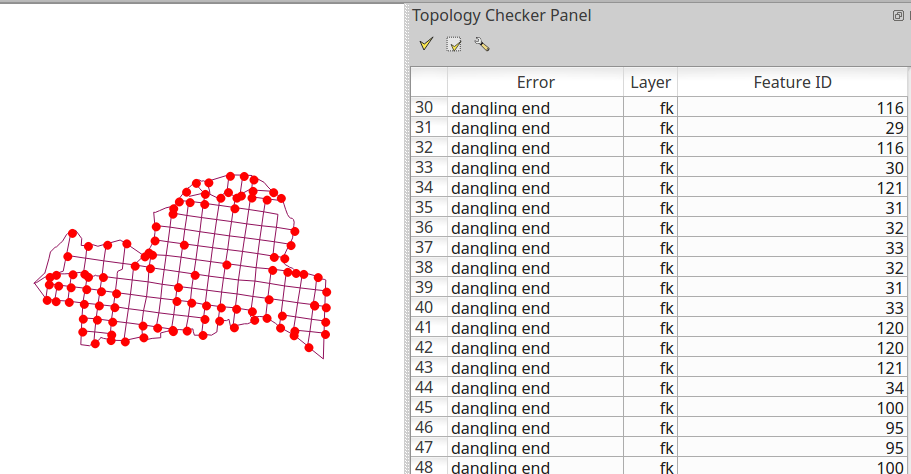

А вот и нет:
В "чистой" QGIS исправить на настоящий момент это нельзя. Импорт в GRASS, прогонка через модуль <v.clean> дала нужный результат (кроме тех мест, где линии вообще не доведены).
