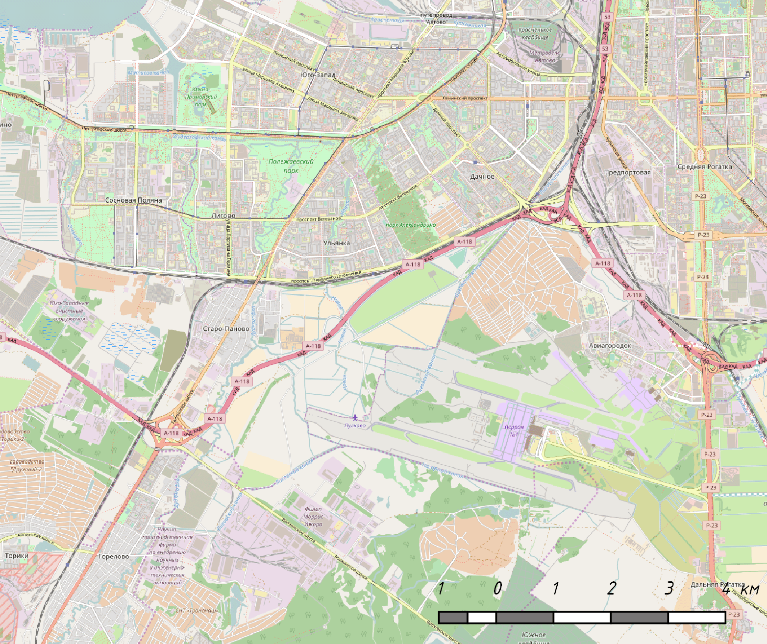

Подскажите, как в Openlayers plugin можно сделать надписи крупнее? Прилагаю что получается. Надписи чрезвычайно мелки.

1) Никак, это тайлы.

По п. 1 мне непонятно, почему разработчики плагина не разработали механизм масштаба отрисовки. Ведь в браузере всё отображается нормально а здесь - мелко. Можно же играть масштабным коэфффициэнтом?

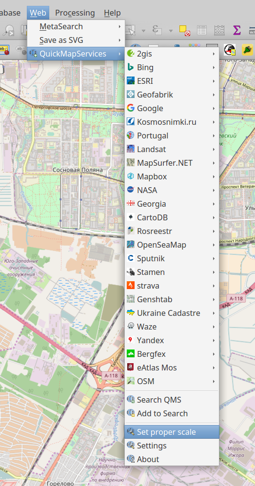

Используйте вместо OpenLayers плагин QuickMapServices. Там есть функция "Set proper scale", т.е. задать точный масштаб, соответствующий данному тайловому уровню. После этого надписи становятся немного крупнее (как на сайте OSM). Можно задавать "тайловые" масштабы вручную.

Что то не нахожу её...Александр Мурый писал(а):Там есть функция "Set proper scale"

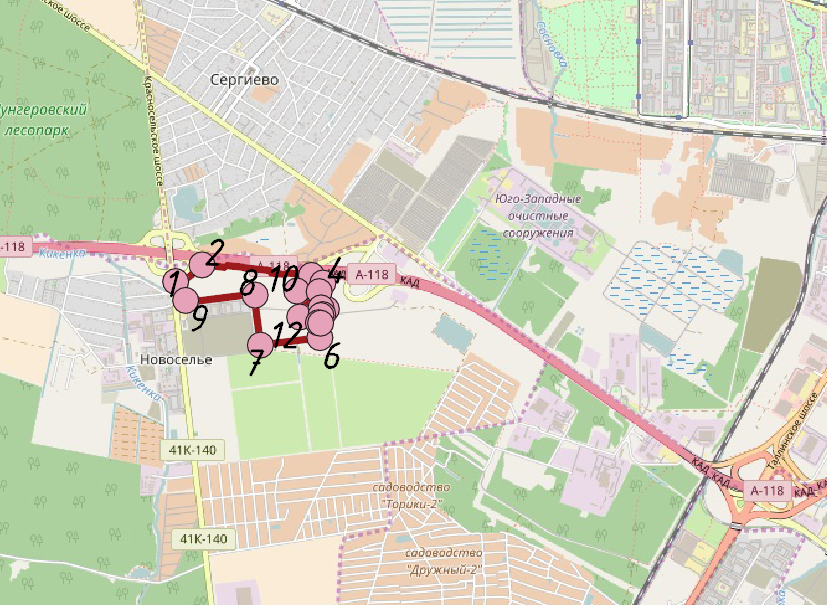

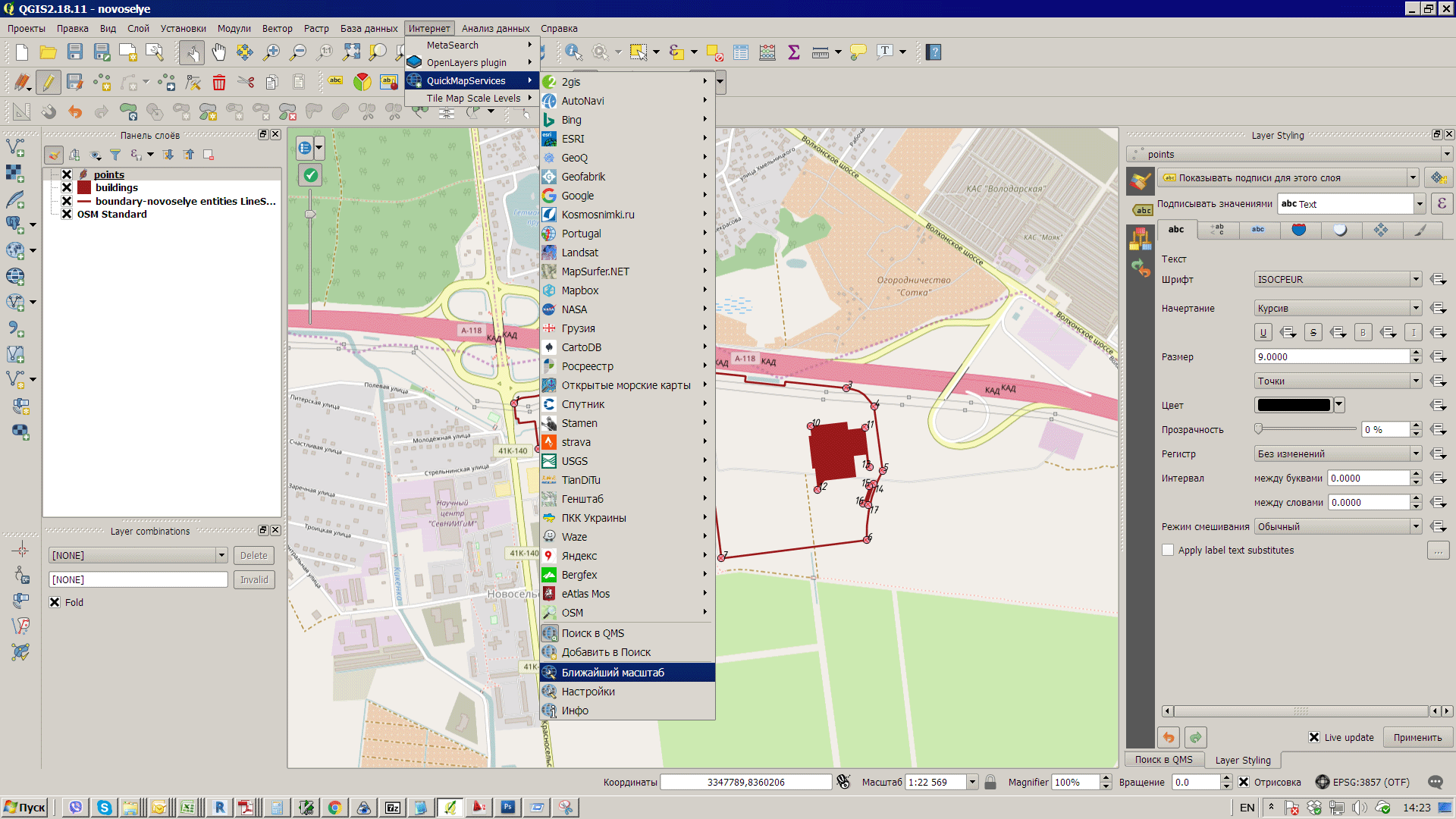

У меня русская локаль, потому не нашёл сразу. Не понимаю, нажимаю и ничего не происходит. На результате цифры сделаны шрифтом 9. Стандартный шрифт - 7.8. Но у плагина надписи получаются совершенно мелкие.

У вас в браузере масштаб страницы не больше 100%?

Нет. Я экспортировал в PDF и обрезал его, что бы показать небольшой фрагмент. Плагин работает странно. Надписи очень мелкие.Александр Мурый писал(а):У вас в браузере масштаб страницы не больше 100%?
