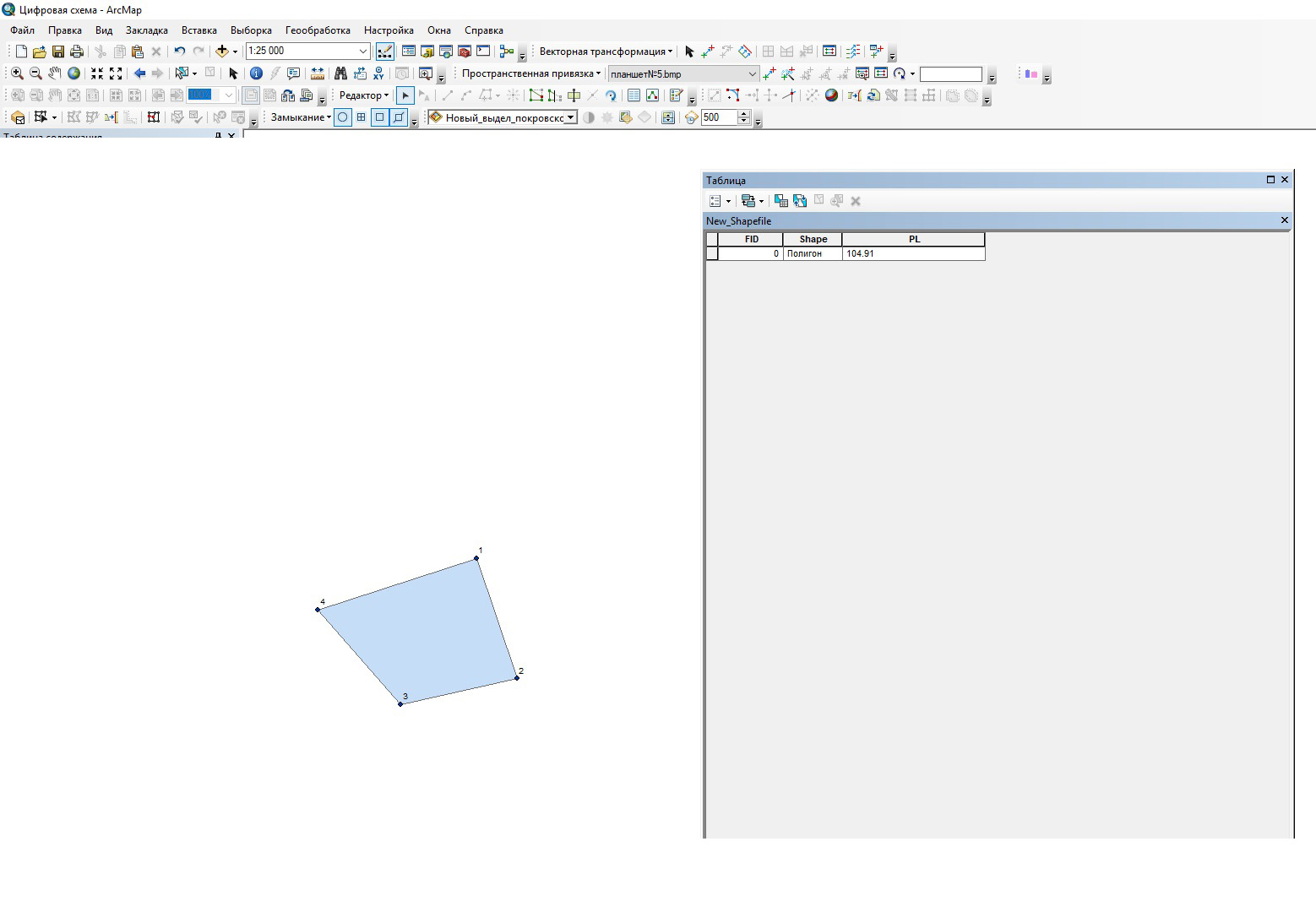

Имеется ли возможность высчитать румбы в ArcGIS по координатам МСК?

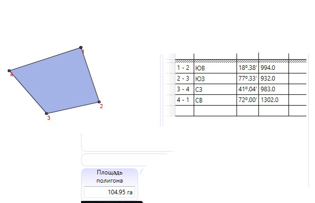

Фактически эту задачу я выполнил с помощью стороннего ПО, но есть проблема, если подсчитать площадь по румбам которые получились и координатам, выходит разница в сотых десятичных знаках после запятой.
к примеру если по координатам площадь 104,91га
то по румбам 104.95га
можно конечно подогнать, но опять же когда участок маленький, но ведь так не всегда.
- Потроение по румбам.jpg (46.96 КБ) 17013 просмотров
- Потроение по координатам.jpg (130.83 КБ) 17013 просмотров

есть координаты на участок, но ним были рассчитаны румбы, в результате если произвести расчёт по координатам и румбам площадь не совпадает.

тут есть очень много нюансов: в какой проекции считается площадь, как площадь считается по румбам
посчитайте в Excel'e и посмотрите, что должно получится

вычисление площади по румбам происходит путём построения полигона на основе этих самых румбов

длина, направление света (север,восток,юг,запад), градус поворота

Площадь в WGS84UTM и МСК будет разная
а где секунды у румбов?

в этом случае что-то одно, wgs84utm либо МСК03, т.е. если исходная площадь рассчитана по МСК, то и румбы быдут вычислены по МСК
секунды в румбах не рассчитываются, только до минут.

а почему? это ведь ошибка. А расстояния до метра округляются?секунды в румбах не рассчитываются, только до минут.

согласен что ошибка, вот только у тех кто проверяет данные по площадям установлена именно такая прога, которая только до минут считает.
я же рассчитывал в MapInfo (с дополнительной надстройкой) и там тоже считает до минут и длины округляет до целых.
отсюда и задача, где взять такую прогу которая будет длины считать с точностью до десятых.
