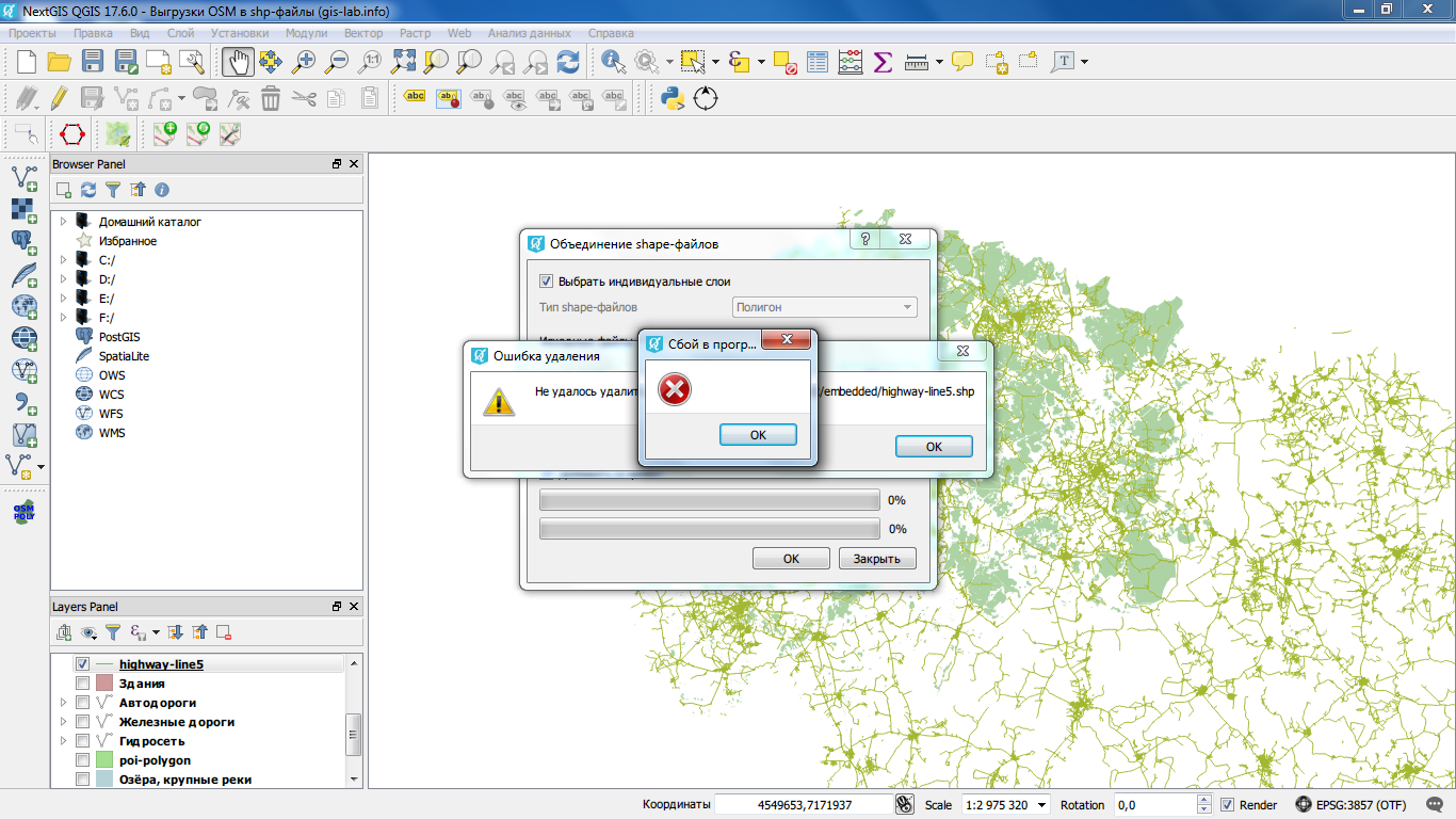

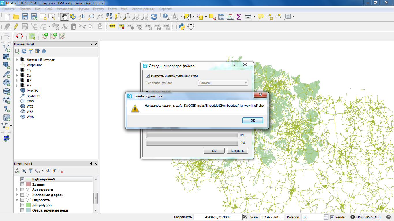

Добрый день! Подскажите, пожалуйста, как объединить несколько областей, скачанных из http://data.nextgis.com/osmshp/ в формате ESRI Shape? При попытке объединить через вкладку Вектор можно указать лишь на папку data из набора файлов, в результате чего импортируется нечто несуразное и программа вылетает с ошибкой (см. картинку во вложении). Как же это сделать?

В чем ошибка не ясно.
Вектор - Управление данными - Объединение шейп-файлов - выбрать индивидуальные слои
Дальше попарно объединяете.

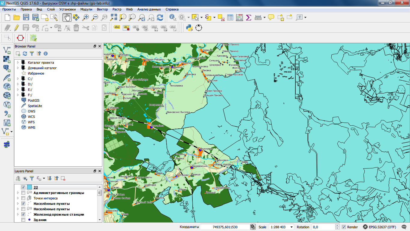

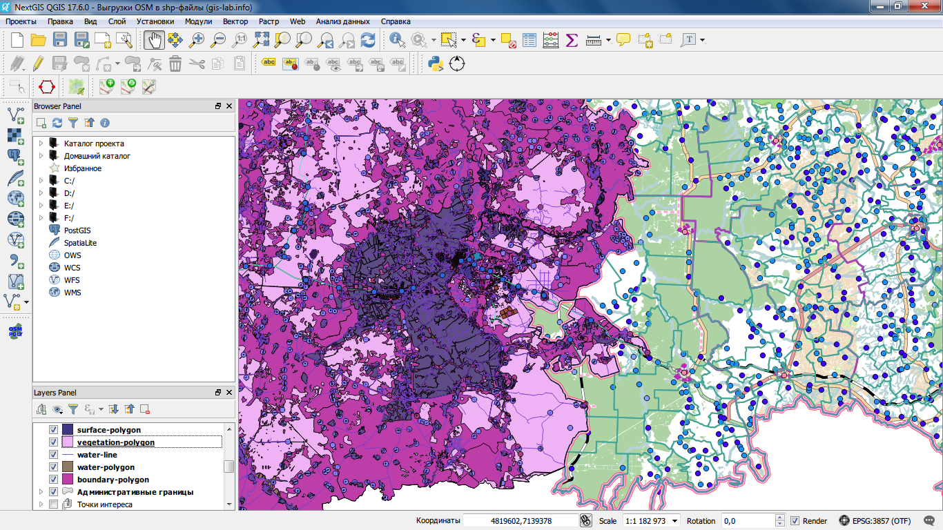

Сохранившись раз 10 и столько же раз пережив вылет программы, мне удалось "объединить" вектор. Но как теперь сделать так, чтобы слои Рязанской области отображалась точно так же, как Мордовии? Экспортированные слои Рязани не имеют подгрупп и имеют иное название. Объясните чайнику, пожалуйста. :(

судя по картинке вы ничего не объединили
где у вас что выпадает, вы тоже толком не объясняете

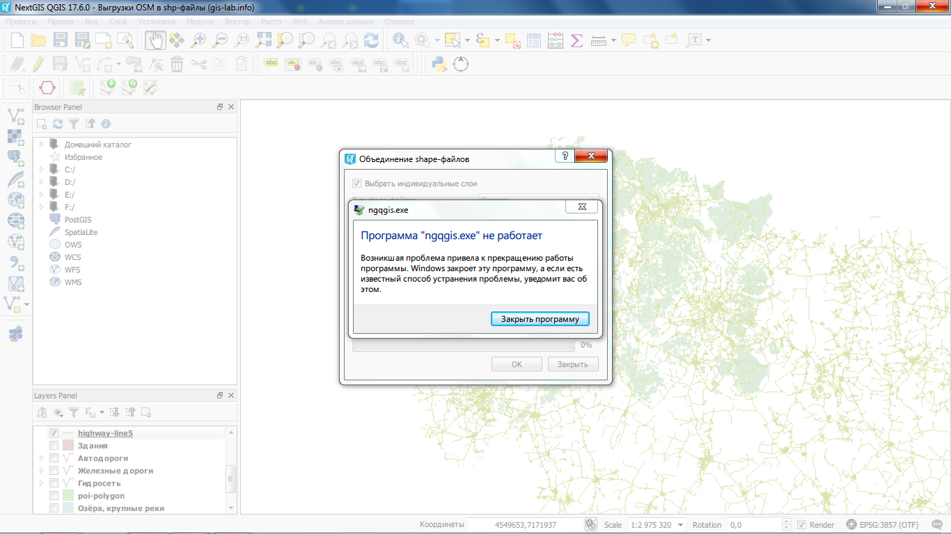

Так, с объединением уже разобрался. Согласен, на предыдущей картинке это не объединенный слой. С применением стилей тоже. Но QGIS вылетает с непонятной ошибкой безбожно часто - работать невозможно.

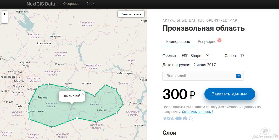

В общем, ничего хорошего не выходит с этим объединением. Как я понял, не зря платной сделали услугу экспорта выделенной области. QGIS при попытках объединить вектора крошится и падает на раз.
