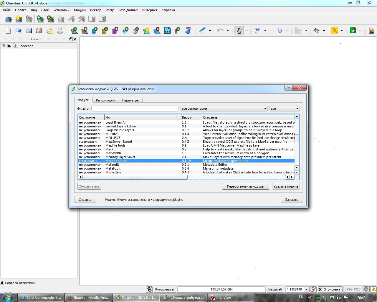

Модуль Merge Shapes от Александра Бруя работает в версии 1.8.0 , в версиях 1.6.0 и 2.16.3 - не работает - ругается на питоны.

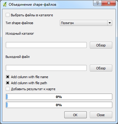

Суть его в очень полезной фишке - при объединении шейпов есть возможность прописывать в атрибуты слой-источник и путь хранения и распространения этого источника.

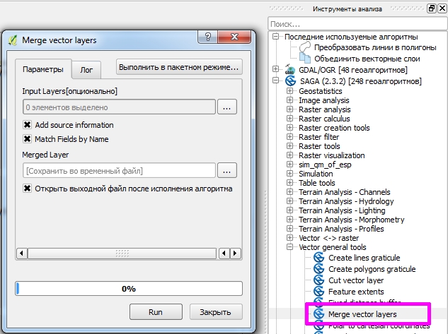

Аналогичный модуль есть в инструментарии саги, но там только слой, пути нет (зато работает во всех версиях и не ругается на питонов).
