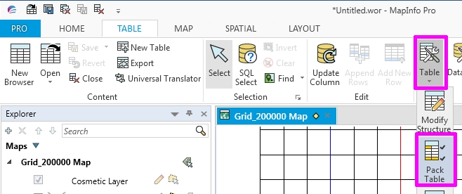

И ещё после удаления объектов из таблицы в мапинфо её надо упаковать:
Таблица - изменить - упаковать

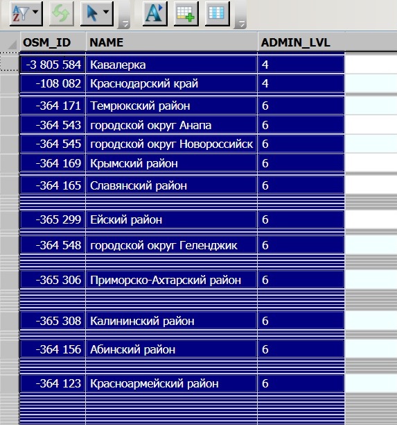

Как бы сработало, но в итоге вижу что на картинке (как бы пустые строки). Вопрос что это и как это исправить или победить.
- MapInfo.jpg (150.69 КБ) 11587 просмотров

при удалении физического удаления строк из файла не происходит, там просто ставится маркер. Для того, чтобы физически убрать строки, таблицу нужно упаковать. Например, вызвать из Васика пункт упаковки в меню ...tems-ya писал(а):Вопрос что это и как это исправить или победить.

Delete не удаляет строки, а лишь помечает их как удаленные. Для окончания цикла удаления необходимо выполнить процедуру упаковки, например, так
'упаковывает таблицу (с возвратом таблицы в карту idWin)
sub PackTable(ByVal nameTab As String,byval idWin as integer)
Commit Table nameTab
onerror goto ex
Pack Table nameTab Graphic Data Interactive
Add Map Window idWin Auto Layer nameTab
exit sub
ex:
Map From nameTab
End Sub- Игорь Лебедь
