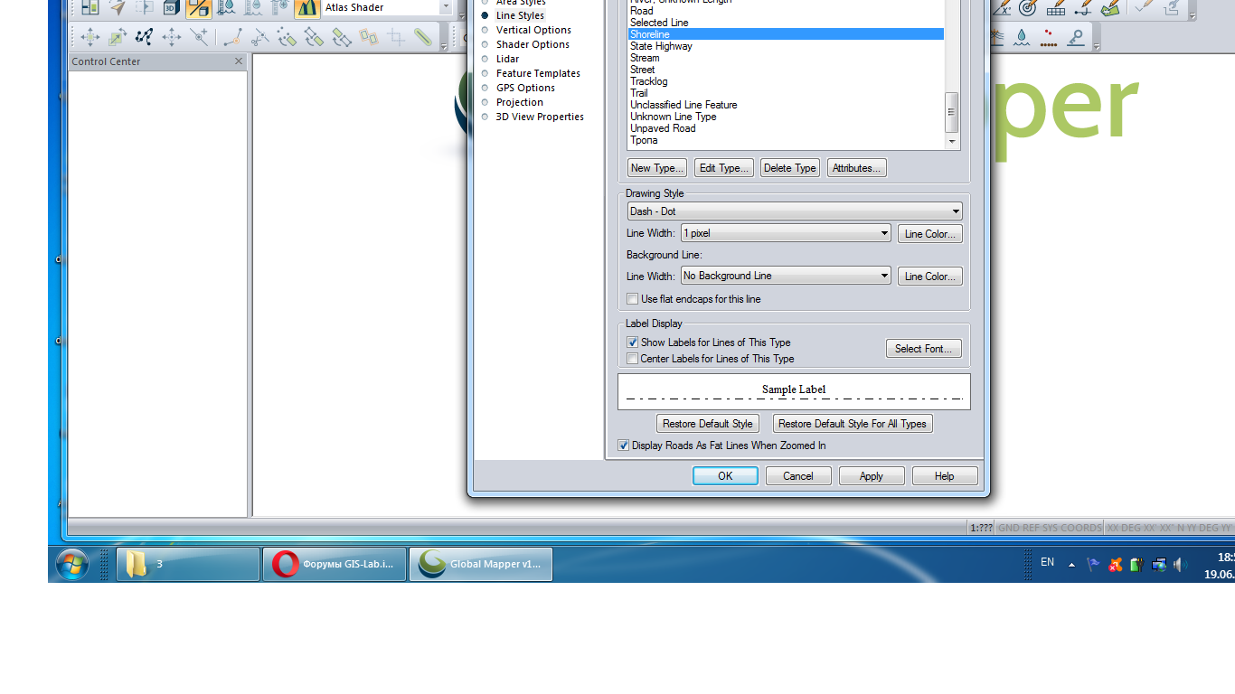

Здравствуйте! В самом GM можно.
- Стили линий.png (162.39 КБ) 11477 просмотров

Есть стили линий, к-рые по умолчанию соответствуют Feature Typ, но их можно менять, можно создать свой собственный тип, ну а уж по крайняку новые библиотеки. Но набор "узоров" в GM, ИМХО, на все случаи жизни.
