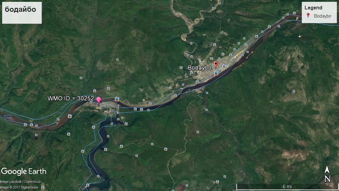

Алгоритм скачивания метеоданных из rp5.ru за период времени
То есть Алгоритм такой.
1.Заходим на сайт https://rp5.ru/
2.Выбираем нужный населенный пункт (город Бодайбо)
3.Переходим на вкладку "Архив погоды на метеостанции"
4. Переходим на вкладку "Скачать архив погоды":
- Выставляем нужный диапазон дат (например с 12.06.2017 по 14.06.2017)
- галочка на "все дни"
- выбираем формат XLS
-и нажимаем на "Выбрать в файл GZ (архив) - скачать.
У нас скачивается zip архив с данными на ближайшую метеостанцию к указанному населенному пункту (г.Бодайбо). Название его будет иметь номер метеостанции (WMO ID):
30252.12.06.2017.14.06.2017.1.0.0.ru.utf8.00000000.xls
WMO ID = 30252
Чтобы в этом убедиться кликаем на "см. на карте" в верхей панели. Видим координаты метеостанции:
57 гр 49 мин с.ш, 114 гр. 00 мин. в.д.
Через Google earth находим и видим, что да, эта станция вблизи г. Бодайбо.
Открываем XLS файл и анализируем погоду за указанные даты.
В файле с примером за интересующие сейчас даты для г. Бодайбо (30252.12.06.2017.14.06.2017.xls) нет гроз.
О том, как в данной базе метео-данных выглядят грозы, можно судить из приложенного ниже архива на ту же станцию за два года (30252.12.06.2015.14.06.2017(ДВА ГОДА).xls).
Поиском находите "грозы". Они отмечаются в 2х графах (выделено желтым в файле) WW и W1.
