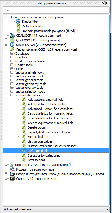

В текущих версиях QGIS через Processing -> Refactor fields (по-русски тоже как-то так).

Александр Мурый писал(а):В текущих версиях QGIS через Processing -> Refactor fields (по-русски тоже как-то так).
Оно где находится? У меня русская версия, не найду что-то.
Сообщения: 1195
Репутация: 205
Откуда: Ульяновск
Re: Как изменить размер поля таблицы?
Сообщение freeExec » 15 май 2017, 15:11
