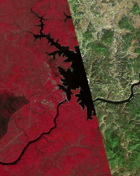

Приложу скриншот снимка 3.8, по нему можно на все вопросы ответить (м.б. У вас действительно как-о некорректно браузер работает).
какой цветовой канал использован для космических снимков 3.2, 3.4, 3.6 и 3.8?
Во-первых, использовано, конечно, 3 канала, но, видимо, имеется в виду, именно тот канал на который был заменен один из исходных каналов видимого диапазона (R, G, B). Понятия не имею, что это за спутник, но по классической ярко-алой окраске живой растительности и оч. Темной воде можно догадаться, что вместо голубого канала использован ближний инфракрасный. Чтобы получить такую примерно гамму на Ландсат, нужно использовать сочетание NIR-Red-Green. Т.о. Ответ будет NIR.
Если Вы, перейдете по каждой из восьми предложенных ссылок на снимки и отключите сам космоснимок (уберете галочку в левом верхнем углу экрана), то увидите, что площадь водохранилища сильно уменьшится. Как Вы это объясните?
Если галочку убрать, то будет видна исходная мозаика-подложка n-летней давности. На снимке 3.8 видно, что со времени получения снимков из которых была сосздана мозаика подложки тут успели построить плотину и затопить водохранилище.

Так у вас 3.2 и 3.4 вставка то же в кровавых тонах? У меня такие только 3.6 (так плюс-минус) и 3.8 (100% - NIR-R-G).
Теперь я за свой мозг спокоен, хотя бы в части "Вопрос 4." - не я один читаю что написано, а делать надо точно наоборот.

3.2 и 3.4 -- зимние снимки, снегом все покрыто ,по этому ярко-алого нет (тут еще поправка накоррекцию гистограммы, чтобы снег не засветить). Но темнохвой, несмотря на то, что стал темным вследствие коррекции гистограммы по снегу, все-равно красноватого оттенка.
3.6 -- осень или весна, по этому красные тона менее интенсивные ,чем на 3.8.

А у нас лед отражает зеленый цвет? Иначе почему лед в снимках 3.2 - 3.4 голубоватый.
Хорошо, переформулирую вопрос, если предположить, что в на всех снимках канал один, то снеимку 3.8 следует сделать вывод, что это набор, а вовсе не канал, NIR-R-G, если такое предположение не очевидно, то как можно обосновать, что 3.2 -3.4 - это та же самая комбинация, а не какая то другая. Тем более не имея сведений о том какие каналы вообще есть у использованного сенсора?

Boris писал(а):А у нас лед отражает зеленый цвет?
Вообще чистый лед вы мало где встретите (исключение для резко континентального климата, например лед на оз. Байкал). На Дальнем Востоке, про который мы щас говорим, чистого льда скорее всего не будет, а будет снег. А он сильно отражает R-G-B и NIR (сильное поглощение ничинается со SWIR).
Можно лишь догадываться: то что использован не один канал, видно из того, что изображение не однотонное, красные оттенки присутствуют на массивах с хвойным лесом. Красные оттенки растительности говорят о использовании NIR вместо green. Если бы использовали SWIR, то снег не был бы таким белым. Задачу упрощает формулировка вопроса "какой цветовой канал использован для космических снимков", т.е. можно опереться на гамму летнего снимка.
Чистый наверное да, а вот без снега сверху, да на больших водоемах - не такая уж и редкость.
Лед, да и снег тоже, бывают разные и спектральные свойства их тоже отличаются рис.
И в зеленом действительно может быть пик отражения, особенно по сравнению с красным и ближним ИК
