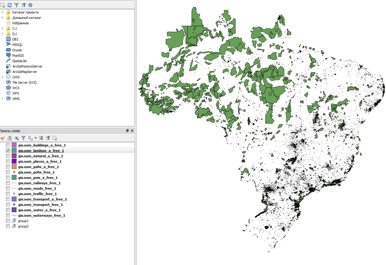

Большое спасибо за ссылки и идеи!
И так здесь есть:
Quarry – добыча полезных ископаемых
Farm, meadow, orchard, vineyard – можно объединить, как сельскохозяйственные земли.
Industrial, industrial, cemetery, military, comercial, retail – можно объединить, как урбанизированные территории (город)
Есть также nature reserve (еще одна возможность дополнить или проверить другие базы по ООПТ).
Думаю, очень хорошо включить OSM данные в научный проект по Бразили. Это будет способствовать популяризации проекта в научной среде. Одна из его задач свести в ГИС анализе элементы, влияющие на состояние природных экосистем фрагментов Атлантических лесов для возможности их 1) просто увидеть вместе и б) проанализировать по отношению к состоянию этих природных экосистем).
При этом я собираюсь использовать все найденные лучшие геоданные (в т.ч. это даст возможность сравнить их друг с другом (в частности, данные OSM сравнить с продуктами гос. ведомств или других открытых геоданных). Скомбинировать их. Если в одном продукте чего-то нет, то взять в другом.
Но тут есть вопрос точности и охвата данных в OSM.
Какими бы они ни были, их нужно понять (чтобы использовать правильно) и указать в тексте.
Если ли в проекте OSM по стране (по Бразилии в частности) какой-то параметр, который может показывать степень покрытия слоем территории и его точность? Или мы это можем сказать сами, глядя на карту?
То есть если меня интересует слой landuse_a_free
Глядя на карту, что можно сказать о его покрытии? Все белые места – не охвачены прохождением и картированием?
То есть мы знаем только то, что покрыто слоем. А неохваченное им надо искать в других геоаднных или картировать по снимку?
И еще о вопросе точности. Принцип OSM, как я помню, состоит в том, что люди сами (ногами или автотранспорте) проходят и картируют все объекты.Что нельзя использовать чужие картографические продукты.
Но откуда же тогда взялись объекты nature reserves, forests, rivers.. очевидно, что самим по всем извилинам реки или вокруг заповедника пройти нереально. Или все-таки можно использовать чужие геоданные?
Этот пост – уже отвлечение от темы о проекте OSM. Если модераторы будут против такого смешения, можно его потому отделить в новую тему.

Гос. данные конечно будут полнее. Обычно беда в том, что этих данных 0, поэтому планс Б - ОСМ. Там данные могут быть и точнее/актуальнее, но они как вы заметили сегментированы.
А чтобы не сплавляться по реке, надо сказать спасибо BING, а затем и MapBox, которые поделились космоснимками и теперь их можно обводить.

freeExec писал(а):Гос. данные конечно будут полнее. Обычно беда в том, что этих данных 0, поэтому планс Б - ОСМ. Там данные могут быть и точнее/актуальнее, но они как вы заметили сегментированы.
Через какие сервисы можно цифровать по снимкам BING? Я, например, знаю только способ оцифровки через опцию ArcGIS, который позволяет подгружать снимок сверхвысокого в режиме оналайн. .
Вроде бы кто-то говорил, что и в QGIS такое можно теперь, но не помню.
Да я понимаю.. что можно обводить.
Но я помню диалоги принципиальных людей. Вроде у меня отложилось в памяти, что они говорили, что нельзя вообще ничего использовать для картирования OSM, включая и снимки. Или это не так?
Гос. данные по Бразилии об использовании территории - я пока не нашла. Тем и вызваны вопросы.
