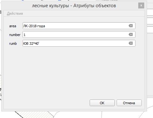

vasilij163
Сообщения: 20
Зарегистрирован: 16 янв 2017, 14:19
Re: расчет румбов в QGIS
Сообщение vasilij163 » 17 авг 2019, 08:49
а как сделать чтобы получить румбы от точки 0-1 : 1-2: 2-3: 3-4: 4-1:. У меня вот что получилось.

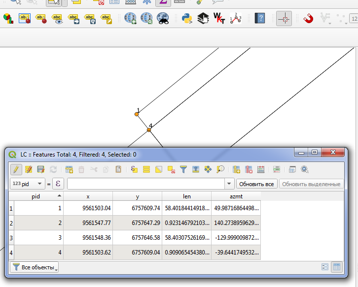

Сообщение inout » 17 авг 2019, 09:27
Делал модуль на пайтоне для вывода каталога координат выделенного простого линейного или простого площадного объекта. Он создаёт таблицу точечных объектов с полями x, y, l, azimuth и выводит номера узлов в карте. То же самое можно сделать последовательно модулем processing но здесь быстрее.
Так вот к нему легко можно прикрутить эту функцию для румбов, азимут в каком-то виде уже ведь даёт, будет три в одном)) Мой первый модуль и пока единственный) Из минусов, что сейчас не работает с мультиобъектами.
[attachment=0]2019-08-17_11-22-20.png[/attachment]
https://plugins.qgis.org/plugins/coord_ ... rsion/0.2/
