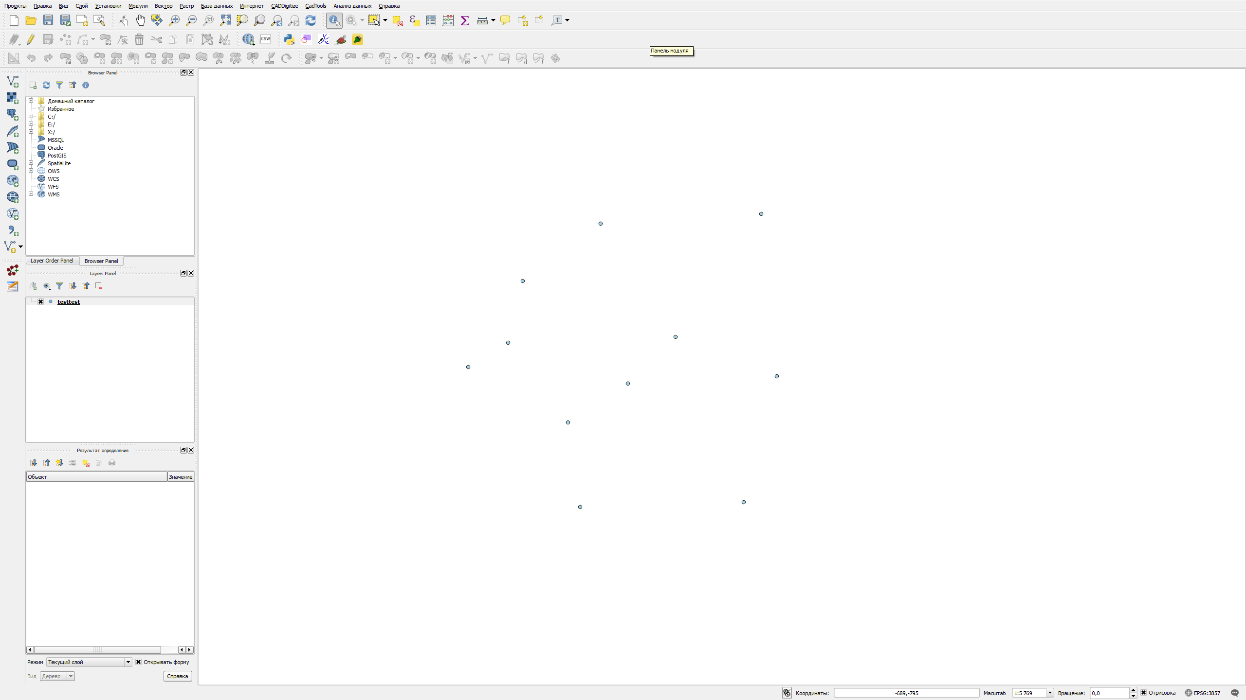

Всем привет.
У меня QGIS из дистрибутива osgeo4w, плюс немного могу на питоне.
Нужно отобразить условно антенны сотовой связи на карте. Каждая антенна имеет координаты, ширину диаграммы направленности и азимут.
[img]не%20разобрался%20как%20вставить%20картинку%20из%20ссылки%20ниже[/img]
Подробнее тут:
http://gis.stackexchange.com/questions/ ... es#tab-top
1) Можно ли использовать для этого простые маркеры или svg символы?
Для простоты можно использовать изображение треугольника. Но у имеющихся в qgis треугольников точка поворота - центр треугольника, а мне нуна, чтоб была вершина.
2) Если такое можно на python, буду признателен за примерчик.
Уверен, что смогу нарисовать соответствующие треугольнички в слое layer = QgsVectorLayer('Polygon', 'poly' , "memory") в виде полигонов, решая стандартные геодезические задачи. Но такое решение имеет недостатки: при небольших расстояниях между антеннами, они будут налезать друг на друга, а при больших - быть плохо различимы при малых зумах. Может есть более кошерный способ решить задачу?
Заранее спасибо.

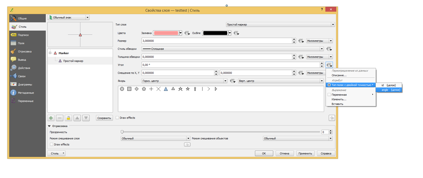

Открываете свойства слоя, вкладку «Стиль».
- atrangle03.png (49.69 КБ) 12017 просмотров
Правее панели вкладок вы видите окошко с предварительным просмотром маркера и деревом «Маркер — Простой маркер». Щёлкаете мышкой на этом самом Простом маркере. Вон, на картинке он серым выделен.

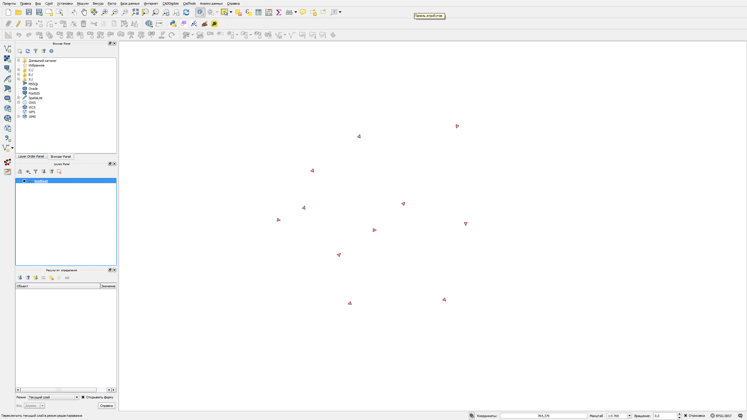

Далее нужно задать атрибут, отвечающий за угол поворота знака. Тут всё на картинке понятно.
- atrangle04.png (70.72 КБ) 12015 просмотров

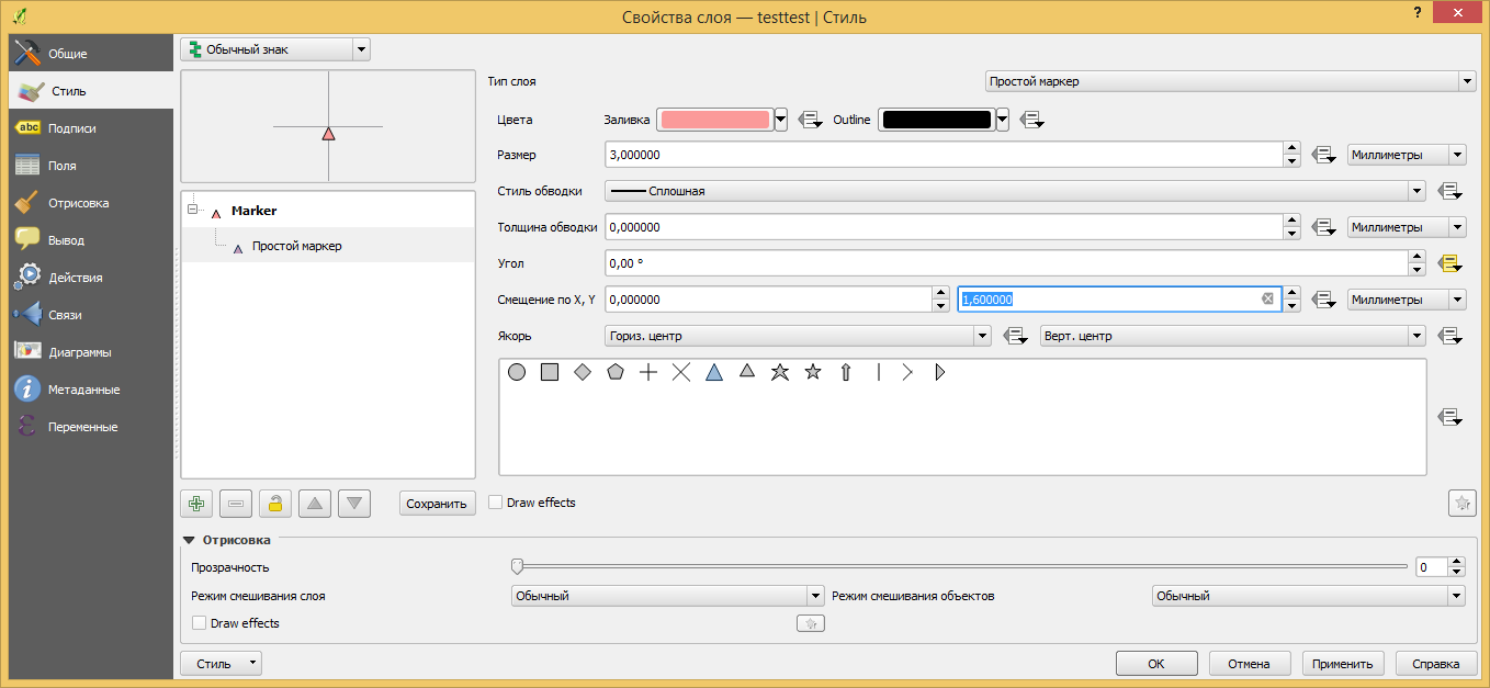

А затем поменять свойство знака «Смещение по Y» так, чтобы точкой привязки и поворота стал не геометрический центр треугольника, а его верхняя вершина. Тут я делал на глаз, чтобы картинка в окошке предварительного просмотра приняла нужный мне вид.
- atrangle05.png (50.07 КБ) 12015 просмотров
Готово. Поле с углом поворота знака задано, значок смещён.

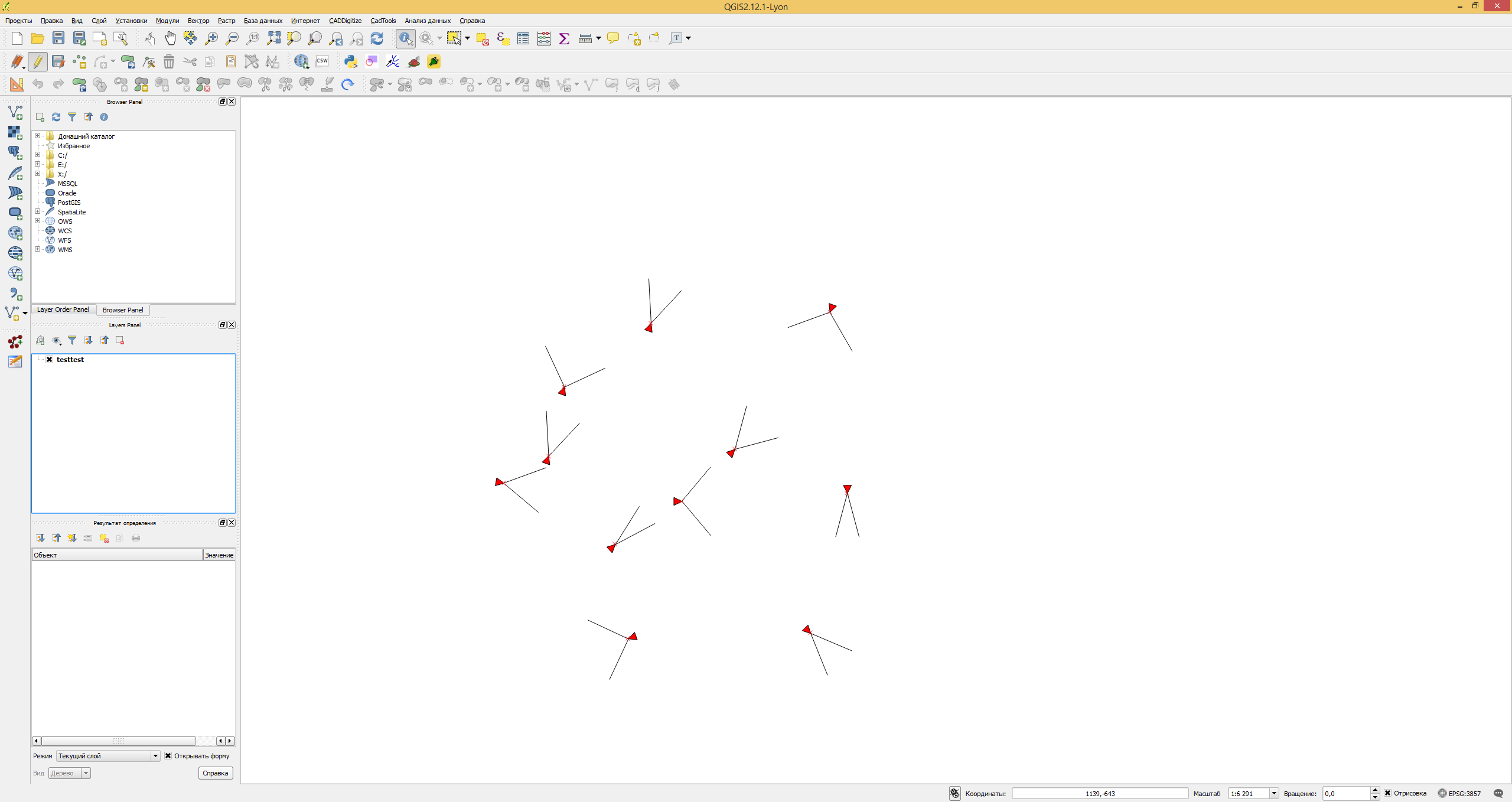

Кстати, смотрите, что у меня получилось.
- atrangle07.png (135.9 КБ) 11996 просмотров
Каждый треугольник указывает остриём на азимут. А линии отображают как азимут, так и угол поля зрения. В принципе, удалось отобразить оба параметра.
