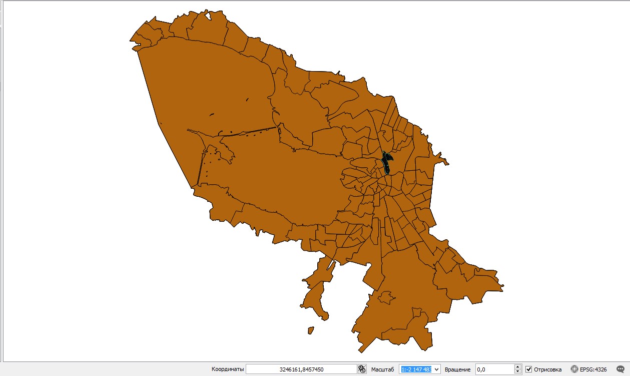

Скаченный слой имеет большое число масштаба. Как изменить масштаб?

Пример приложите, а то может просто неверное указана СК.

WGS 84 масштаб 1: 2 450 000 000

Вот такой

Если это тот слой, который вы прикладывали в одном из предыдущих топиков - то он находится в проекции EPSG:3857 (хотя в *.prj файле указано EPSG:4326), в этом случае с масштабом всё в порядке, ничего менять не нужно. Всё что нужно, чтобы совместить этот слой с другими - это либо исправить *.prj файл, либо назначить слою его реальную проекцию EPSG:3857 на уровне проекта.
