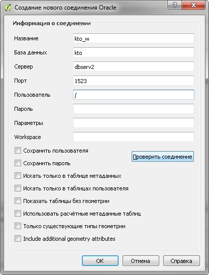

Попытки создать connect в QGIS с БД Oracle не дают результата. Версия QGIS 2.18.4, 32-битная, клиент ORACLE 11.2 32-битный.
Руководство пользователя 1.8.0 не помогло, там форма connect другая. Сейчас пока обхожусь так: из oracle создаю набор данных, далее экспорт в txt-файл, потом без проблем создаю векторный слой.
Хотелось бы получить результат не таким кружным путем, подскажите, плиз, путь истинный.

Нужно больших данных о "не дают результата".

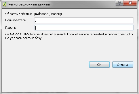

Разные варианты с названиями Service Naming, Пользователь, Пароль дает один результат - окно с ошибкой ORA-12514.

До полной картины не хватает настроек Оракла. Да и login = "/" выглядит подозрительно.
