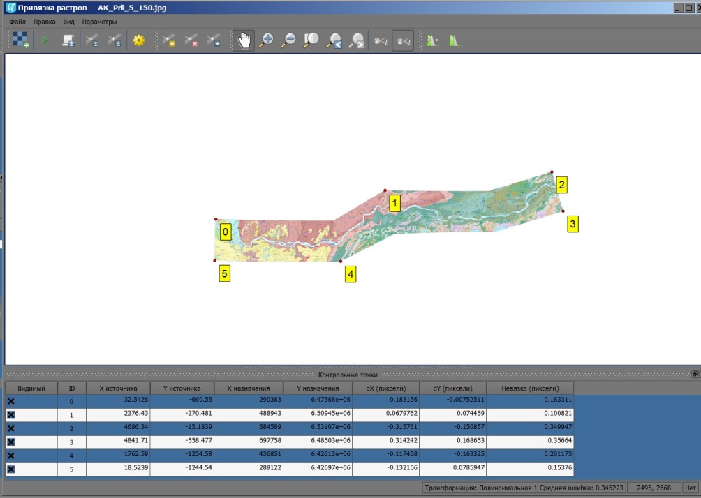

Привязываю растр стандартным модулем из поставки 16-й версии.
На входе СК 2506 Гаусс-Крюгер СМ-93Е, на выходе - 3857. Рапорт о том, что всё успешно. Окна перемещаются синхронно, контрольные точки соответствуют друг другу, но растр на карте не появляется. Программа почему-то ищет его в области «-4065739,9942455», т.е. далеко на СЗ.
На всякий случай передвинул все это в каталог без кириллицы и пробелов, но результат тот же.
Примерно на 4-й раз, когда еще были пробелы, растр все-таки появился, но тогда у него качество было не очень (150 точек и размытый). Я подумал, что всё ОК, грохнул его, сделал 300. И всё, с тех пор ни 300, ни 150 не работают. На всякий случай, даже программу перезагрузил.
Я так думаю, что первые раза 3 не получалось, потому что целевая СК стояла 4326 (вгс-84), а когда переключил на 3857, то сработало. Но, почему теперь не работает, никак не доходит.
За свою жизнь я этих растров столько напривязывался в трэйсе, аркгисе, глобалмэппере, но тут модуль, наверное, супер, попался.

Ну, длинноват маленько, а в остальном нормальный.Игорь Белов писал(а):Мы тоже его не видим. Чего-то Вы не договариваете.Serp писал(а):растр на карте не появляется
- Привязка01__gcp.jpg (86.33 КБ) 15004 просмотра

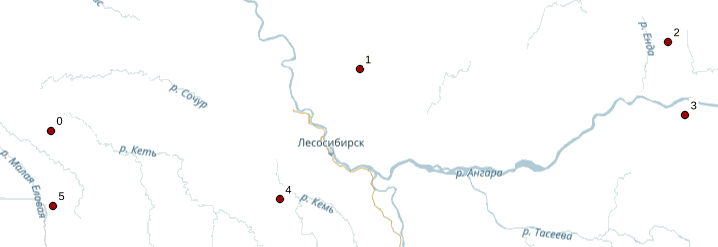

Положил точки по координатам с Вашего скрина на карту. По-моему, координаты не соответствуют картинке.
- Yandex Map
- yamap.png (7.32 КБ) 14982 просмотра

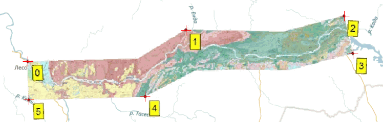

Но главная Ваша ошибка в том, что координаты опорных точек даны в одной проекции, а целевая указана другая, EPSG:3857. Растр окажется в этих координатах в этой проекции, т.е. очень-очень далеко. В этом QGIS не отличается от других программ.
Кстати, проекция опорных точек похожа на EPSG:2608 "Pulkovo 1942 / 3-degree Gauss-Kruger CM 96E".
- Трансформировано в EPSG:2608
- rectified.png (30.27 КБ) 14898 просмотров
