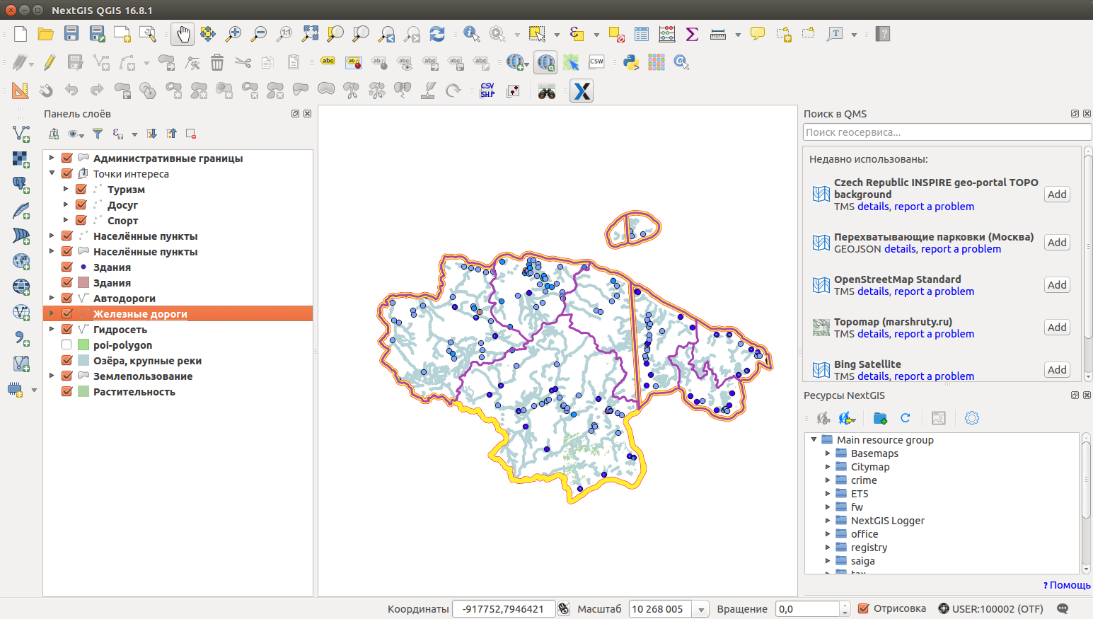

Ребят, а не подскажете, почему Чукотка обрезанная?

она не "обрезанная"

Хм.. У меня при отображении через geopandas в python координаты правой части Чукотки по оси x имеют отрицательные координаты, поэтому при построении правая часть Чукотки улетает влево.. Парни у вас есть идея как эти отрицательные координаты побороть?
Re: Данные OpenStreetMap в формате Shape
Сообщение Максим Дубинин » 07 мар 2017, 12:06
например прибавить N по иксу
Сообщение Andrey Zhukov » 07 мар 2017, 12:06
или работать в другой проекции
http://geopandas.org/projections.html#s ... projection

Парни, спасибо! Очень помогли
