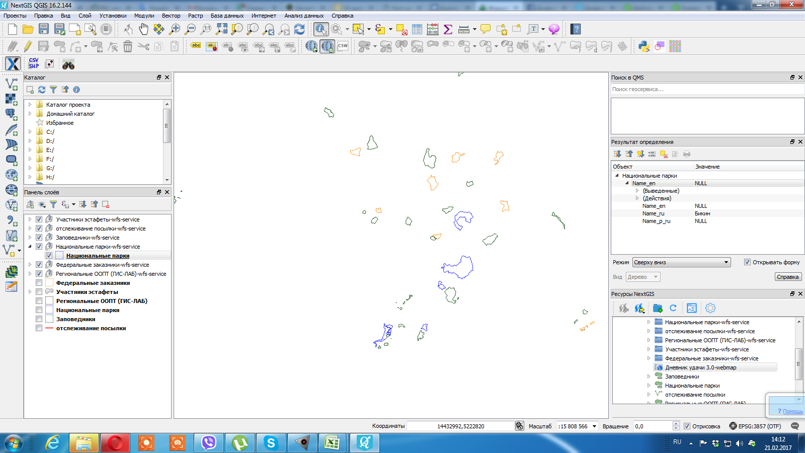

я подключила все слои по WFS и нарисовала в WFS национальных парков Бикин. Но он не появляется на карте:(

нет, зашла под админом. а правка внесена в некстгис кугис с подключенным коннект

нене, я поменяла на 10000. ну и в любом случае это слой национальных парков с гис-лаба, я туда пытаюсь дорисовать НП, образованные после 2011 г.

ничего не было:( и проект сохранила, и изменения после редактирования. сейчас еще разок проверю

а вот теперь опять не работает, правлю подключенный WFS-слой в некстгис настольном, в веб-гис изменений не видно. Дорисовала 5 региональных заказников

да если бы сообщал, я бы код привела. я копипастю объекты из скаченного ОСМ, они в проекте настольного некстгис появляются, а в веб-гис карте нет

временное решение найдено, нужно убрать слой wfs из проекта и подключить его заново через nextgis connection
