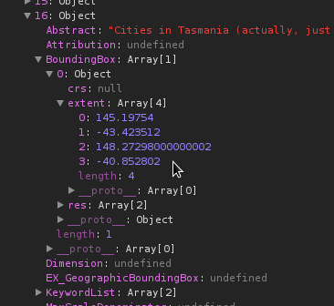

Решение.
Пришлось настроить CORS на сервере.
На клиенте, как и советовали, разбор GetCapabilities()
    var url = serverUrl+'?request=GetCapabilities&service=WMS&version=1.1.1';
    var parser = new ol.format.WMSCapabilities();
    $.ajax(url, {crossDomain: true}).then(function (response) {
        result = parser.read(response);
        console.log(result);
            var Layers = result.Capability.Layer.Layer;
            var extent;
            for (var i = 0, len = Layers.length; i < len; i++) {
                var layerobj = Layers[i];
                if (layerobj.Name === config[item].name)
                    extent = layerobj.BoundingBox[0].extent;
            var mExtent = ol.proj.transformExtent(extent, 'EPSG:4326', 'EPSG:3857');
            map.getView().fit(mExtent);
