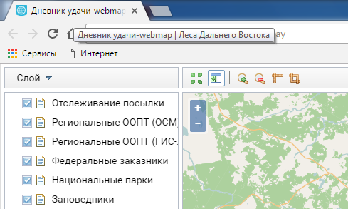

всем привет, нид хелп
вот делаю карту, простую как мычание, но изначально регистрировалась под другие задачи, и теперь в названии сайта фигурирует ни к селу ни к городу "Леса Дальнего Востока" (скриншот). Не могу никак понять, где это отредактировать:(

Это не название карты, это название всего инстанса, которое вы указали при его создании. Технически его можно изменить, но, к сожалению, пока через веб интерфейс это сделать нельзя.

Можете поменять название системы, возможность добавлена: Control panel -> Web GIS name.
