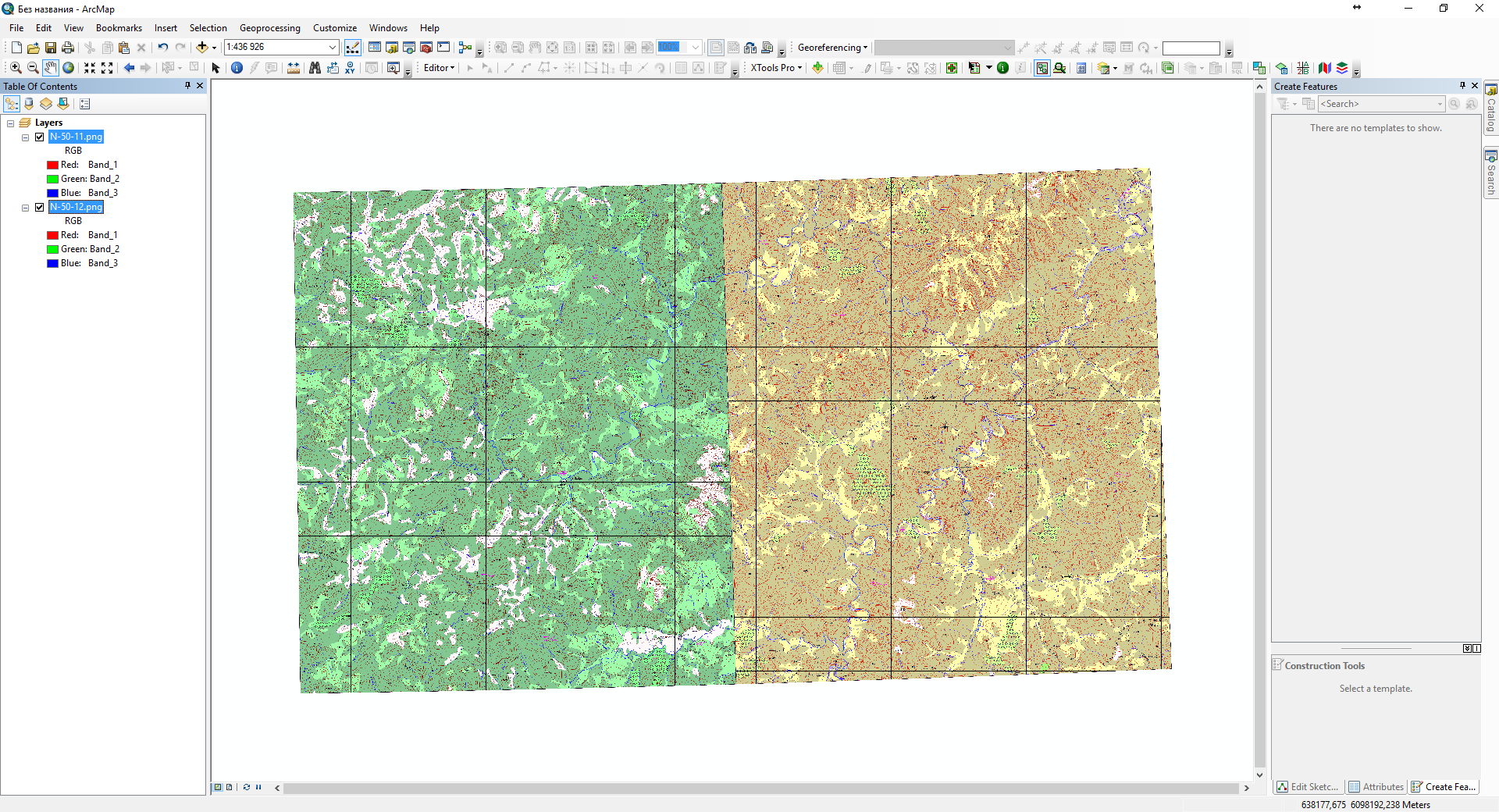

Проблема в следующем - скачал карты ГГЦ с сайта loadmap.net, посмотрел в просмотрщике - веселенькие такие - зелененькие. Загружаю в ArcGis 10.3 и вижу - 11 лист по прежнему зелен, а на 12 осень настала.
В чем здесь дело?
С подобным сталкивался и ранее - ArcGis сильно искажает цвета некоторых растров, но тогда мне это было не важно, а сейчас очень нужно разобраться.

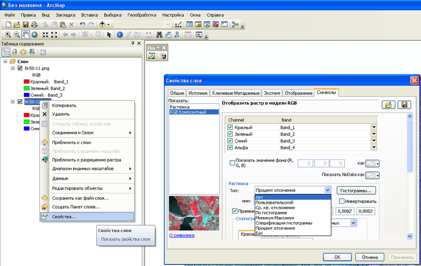

Правый клик на растре -> Свойства -> Символы -> RGB -> Растяжка -> Тип: Нет ->OK
