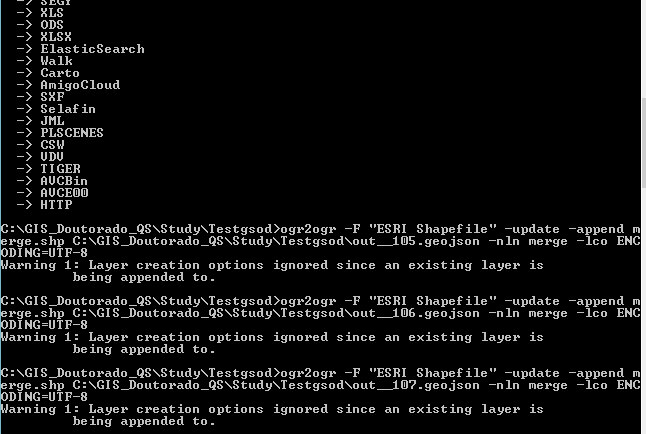

Использовала код:
ogr2ogr -F "ESRI Shapefile" -update -append merge.shp C:\GIS_Doutorado_QS\Study\Testgsod\out__0.geojson -nln merge -lco ENCODING=UTF-8
ogr2ogr -F "ESRI Shapefile" -update -append merge.shp C:\GIS_Doutorado_QS\Study\Testgsod\out__1.geojson -nln merge -lco ENCODING=UTF-8
ogr2ogr -F "ESRI Shapefile" -update -append merge.shp C:\GIS_Doutorado_QS\Study\Testgsod\out__2.geojson -nln merge -lco ENCODING=UTF-8Это сейчас не беда. Я их вручную (если они не испорчены при скачивании) сконвертирую. Однако странно. Почему по двум файлам система выдала ошибку, а все остальные она благополучно объединила и конвертнула в шейп? Проверяла - открывается в ArcGIS, но с потерянным числом объектов (за счет этой ошибки)
- er1.jpg (100.26 КБ) 13788 просмотров

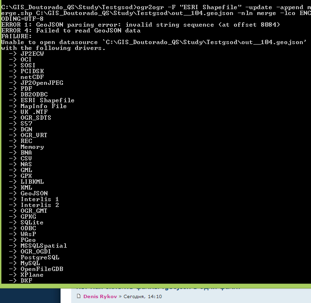

Хотя нет, пожалуй, лучше разобраться с этой ошибкой. Ошибка в 104 и 113 файле. При этом до 104 система никаких сообщений не выдавала. То есть можно предположить, что до этого она все делала правильно. А после сообщения об ошибке в 104 стала выдавать для каждого последующего файла warning (скриншот).
Как понимаю принцип работы утилиты ogr2ogr, при объединении она присоединяет к предыдущему шагу. То есть, если шаг испорчен.. то, как думаю, она дальше 104 уже корректно могла не работать.
Не понятно. Все файлы одинаковые. Код одинаковый. Почему-то на двух она спотыкается (((
- er2.jpg (86.44 КБ) 13784 просмотра

Нет, запуталась окончательно.
При удалении этих двух ошибочных - система находит новые ошибочные. То есть, видимо, они были сразу, только на панели консоли видны лишь последние записи.
Итого, общий вывод. Что из 126 файлов какая-то часть не открывается, выдавая ошибку (первый скриншот). Но какая-то часто открывается. Это так, потому что шейп файл с полными полями генерируется. Только объектов в нем из 25 000 - всего 23 000. Две тысячи пропали.
Может быть, кто-то код посмотрит? Может быть в нем ошибка. Все же про него было сказано, что он "примерный". А самой такой сделать - базы не хватает.
или другой способ.
или другой способ.

Не очень понятно, при чём тут "код". Там же белым английским по чёрному сказано, что файлы не читаются. Почему они не читаются, без самих файлов точно не разобраться.

Файл JSON некорректен (содержит неэкранированный обратный слэш).
Имеем:
Должно быть:
Имеем:
"STATION":"OLIPHANT\ONT"Код: Выделить всё
"STATION":"OLIPHANT\\ONT"-

Наталья, во-первых, когда вы что-то делаете в консоли пакетно, множество вещей (ошибок) "улетают" за край экрана. Чтобы видеть вывод ошибок, стоит писать весь вывод в файл, добавляя в конце каждой команды.
Во-вторых, то, что какой-то файл открывается, не всегда означает, что он открылся без ошибок - одни программы, видя ошибку, останавливают импорт с сообщением, другие пытаются ошибку обойти, третьи ее просто игнорируют. И могут делать это молча.
>> log.txtВо-вторых, то, что какой-то файл открывается, не всегда означает, что он открылся без ошибок - одни программы, видя ошибку, останавливают импорт с сообщением, другие пытаются ошибку обойти, третьи ее просто игнорируют. И могут делать это молча.

Похоже это ошибка утилиты скачивания с ArcGIS серверов. Или же что-то внутри этих кусков в самих данных, что сделало эти файлы битыми.Ariki писал(а):Файл JSON некорректен (содержит неэкранированный обратный слэш).
Имеем:Должно быть:Код: Выделить всё
Может быть, автор сможет разобраться - почему так. Из 126 файлов - 8 получились битыми.
Хотя вряд ли, конечно, дойдут руки этим заняться...
Выше говорила, что вручную в QGIS они открываются. Видимо, я случайно не тот файл тогда выбрала. Нет, эти 8 не открываются и в QGIS. "Invalid Data Source"
Это номера: 15, 32, 77, 79, 86, 87, 104, 113.
Отдельно они в badfiles.zip
P.S. Повторила еще раз загрузку (может, что-то с Интернетом было в прошлый раз). Нет, ровно те же номера файлов снова битые.
Можно ли с ними что-то сделать, чтобы исправить? Этот слэш удалить? Или они совсем битые?
И тогда нужно искать вообще другой способ скачивания с ресурса, раз часть файлов скачивается таким образом..
Если их исправить и хоть вручную конвертировать - то все хорошо. Когда из кода убрала эти 8 штук - все хорошо сработало. Всего получилось 20 тысяч. 5 тыс - пропало. Немного странное соотношение (по идее, не больше 1.5 тысяч должно быть в 8 файлах).. но вот так. Там еще что-то с повторами (были повторы, которые пришлось убрать Dissolve tool), видимо, какие-то особенности нарезки данных, может быть от этого.

Ну ладно. Сейчас те файлы я исправила (заменив ошибочный слэш "\" на "\\"). После чего они стали открываться в QGIS. И все прогнала через скрипт, с кодом, как выше размещала.

Хотела спросить, а как вы догадались, что именно в этом ошибка? Какая-то стандартная, или просто просмотрели файл и поняли, что это ошибка?Ariki писал(а):Файл JSON некорректен (содержит неэкранированный обратный слэш).
Ariki
- Сообщения: 731
- Зарегистрирован: 12 янв 2011, 22:40
- Репутация: 304
- Ваше звание: ∀
Re: Как склеить файлы .geojson в один файл?
Я с помощью Python прочитал кусок файла в позиции, указанной в сообщении об ошибке (offset 8084) на вашем скриншоте, вывел этот кусок на экран и увидел обратный слэш. Но потом вспомнил, что можно проще — с помощью онлайн-сервиса валидации JSON. Просто перетаскиваете файл в окно и получаете список ошибок. Существует даже специальный сервис для проверки и просмотра GeoJSON.
