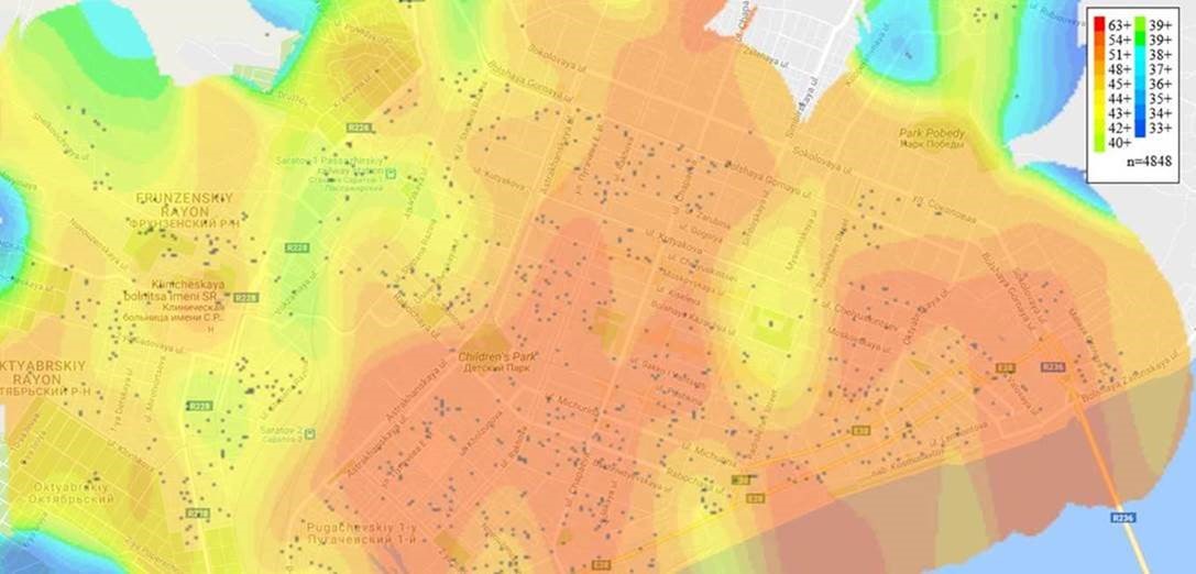

Есть задачка - нарисовать пространственное распредение на карте некой метрики.
На входе - массив данных в виде широта, долгота, значение метрики в данной точке, - на выходе - результат двухмерной интерполяции данных в виде цветовой схемы. Обращаю внимание, это не heat map, здесь учитывается не плотность точек (кол-во точек на единицу площади), а именно значение самой метрики, - то есть задача, аналогичная той, что обсуждалась тут lleo.me/dnevnik/2015/10/16.html.
Массив входных данных у меня есть, есть Python скрипт, который это обрабатывает и рисует похожую на правду картинку (см атачмент, - Саратов)
Несколько вопросов.
1)Скрипт - работает достаточно долго. Картинку размером 1000*1000 рисует около часа. Есть ли какие то альтернативные инструменты? Бесплатные Gis тулзы или библиотеки под .Net (c C# я дружу больше чем с Python)
2)При прорисовке картинки не учитываются некие физические границы, городов, береговых линий. Вопрос - где можно взять данные для учета этого? Нужны некие полигоны точек для ограничения границ городов или линии точек для береговой линии.
3)Какая функция позволяет определить принадлежность GPS точки к полигону ?(Python, C#)
Несколько вопросов.

Задача очень известная, имеет множество решений и уже готовых инструментов. Погуглите по ключевым словам: "геостатистика", "kriging", "IDW", "TIN".

1) Можете проинтерполировать результаты через ту же Grass или Saga ( Saga_krigging.pdf)
2) Данные с границами можете выгрузить с OSM (тут на форуме поднимался вопрос, поищите);
3) Результаты интерполяции будут в каком-то растровом формате. Я не знаю что Вы интерполируете, но я похожую задачу решал следующим образом:
3.1) Проводил полигонизацию растра (стандартными средствами если целочисленные значения (Qgis – Raster – Conversion – Polygonize или через gdal_polygonize (gdal_polygonize)), или через gdal_polygonize_float если данные с плавающей точкой).
3.2) Дальше если необходимо результат через калькулятор полей кластеризировал (например мы работаем с температурой, я создавал новый столбец, и в нем записывал значения (Если температура от 0 до 11 то холодно, если от 12 до 20 – нормально, от 21 до 30 - жарко), т.е. у нас получалось 3 группы объектов).
3.3) Дальше результат кластеризации проводил слияние (через Python Fiona, напр. Dissolve )
В результате имеем 3 мульти полигона (холодно, нормально и жарко), и дальше уже обычным наложением (Qgis Vector - Geoprocessing), определяем принадлежность каждой точки к конкретному полигону.

Моя метрика - стоимость квадрата жилой недвижимости на вторичном рынке. Пришлось парсер Авито самому написать. Спасибо за наводки, после НГ будет чуть больше времени, попробую разобраться.Malyuk_M писал(а):

Действительно, данные по границами можно найти на OSM.Malyuk_M писал(а): 2) Данные с границами можете выгрузить с OSM (тут на форуме поднимался вопрос, поищите);
Как-то так
Но в моем случае эти данные оказываются не слишком полезными, так как они не учитывают берегову линию.
То есть граница между Саратовом и Энгельсом проходит посредине Волги.
http://www.openstreetmap.org/relation/4869409
Похоже придется осваивать фотошоп и вручную отсекать от сгененерированной картинки "водяную часть."

чистая интерполяция не есть хорошо, мурзилки можно делать, но для работы не годится.dklmn писал(а):но буду благодарен за любые конструктивные комментарии и предложения.
Пример того, как делали уже 40 лет назад здесь (данные и описание, статья приложена к посту). Мы со студентами сделали аналог, взяв очевидные факторы (расстояние до магистралей, и т.д.), которые обычно учитываются в кадастровой оценке, и, хотя делали "на коленке" (чисто как пример методики), получили неплохое совпадение с фактом (фактические стоимости брали с ПКК, примерно 20% для обучения, остальные для контроля).
