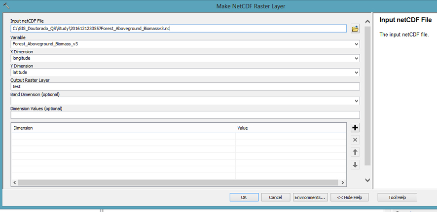

разобралась с установками (они оказались простыми). Но при открытии файла инструментом “Make NetCDF Raster Layer” tool – действительно, ощущение, что система не справляется. Процесс геобработки идет (о чем система сообщает при переходе в другой документ), но ничего не происходит.
Мой вопрос - может быть, кто-то сможет протестировать это у себя? Все-таки, дело в объеме файла или в том, что я что-то не так делаю? Как-то это можно проанализировать (сам процесс геобработки в ArcGIS)?

Как можно помочь с проверкой:
1. Скачать файл
2. Открыть в ArcGIS 10 Multidimension Tools> Make NetCDF Raster Layer
3. Ввести установки, как на принтскрине
4. Нажать ОК.
У меня после этого все уходит в процесс геообработки из которого не выходит.
1. Скачать файл
4. Нажать ОК.

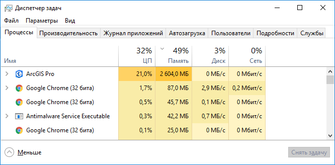

Прожорливый, зараза!

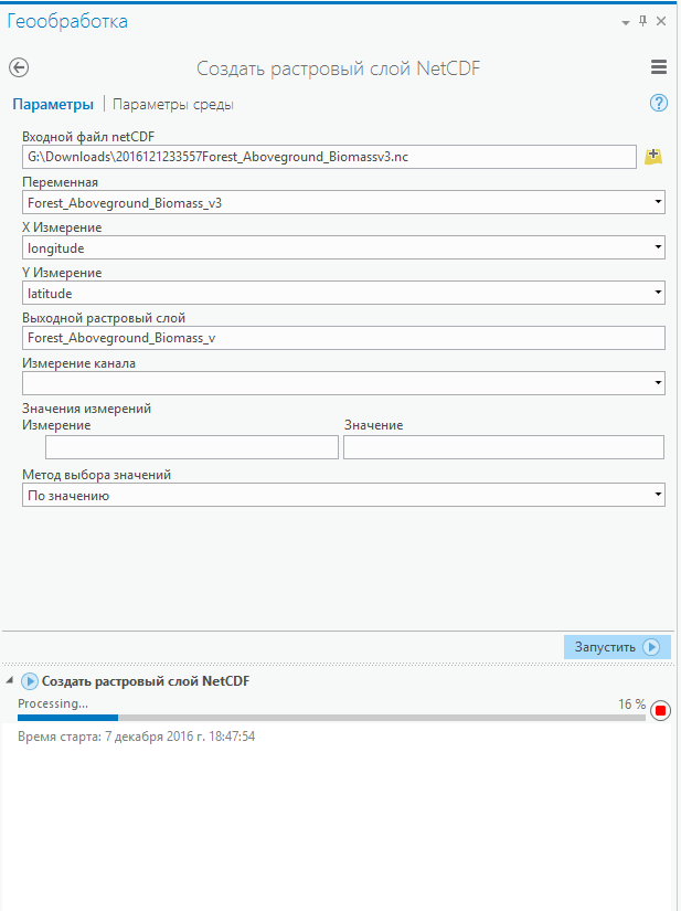

Re: Как открыть NetCDF в ArcGIS. Test “Make NetCDF Raster La
А как выйти на это окно с анализом процесса геобработки в ArcGIS?Andrey Zhukov писал(а):Прожорливый, зараза!
viewtopic.php?f=16&t=21826#p148826
У меня таких деталй не показывает.
