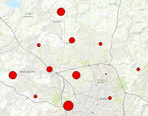

Нужно подготовить карту для публикации. Читаемой в цвете и черно-белом варианте. Нанести на подложку (о которой вопрос) шейп слои (на образце – пунсоны, отражающие численность объекта).
На положке нужно показать границы города (улицами например), зеленые территории (лес, поля – вместе или, лучше, отдельно), водные объекты, возможно рельеф. Подходит - как на образце. Но нужно без названий (или с возможностью менять шрифт и удалять ненужные), задавать цвет объектов и делать легенду.
Какие могут быть решения?
1. Если делать через Open Street Map. Я не работала с сервисом и поэтому вопрос новичка: можно ли найти нужные слои в виде шейпа, (чтобы подгрузить их слоями в ArcGIS \ QGIS и сделать необходимую подложку)? Где их искать тогда (на Бразилию).
2. Может быть можно сделать проще – выйти на само OSM и там внутри настроить нужные слои и шрифты. Но и при этом надо и загрузить туда шейпы. Возможен ли технически такой вариант?
3. Через World Topographic Map. Он открыт через ArcGIS Online и показан в примере. Проблема в том, что при таком открытии, все названия, цвета – вшиты (дается цельная картинка), также слои не отображаются в легенде. Может быть можно World Topographic Map загрузить также исходные слоями, чтобы самому все настроить?
4. Другие решения..
4. Другие решения..
- example1.jpg (237.66 КБ) 5485 просмотров

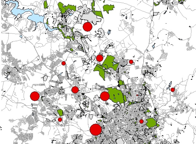

Я знаю, конечно, что такое OSM. Только не использовала для своих задач.ericsson писал(а):Сначала попробуйте вообще выяснить, что такое OSM.Natalia Novoselova писал(а): 2. Может быть можно сделать проще – выйти на само OSM и там внутри настроить нужные слои и шрифты. Но и при этом надо и загрузить туда шейпы. Возможен ли технически такой вариант?
Это проект коллективно редактируемой пространственной базы данных с глобальным покрытием.
Сейчас на карте мне важно показать (помимо городских границ) природные объекты (лес, поле, кусты.. все что не городские строения и дороги). До этого (для других целей) изучала все возможнные геоданные по Бразилии. Мне кажется, что хоть OSM не полно их отрисовывает, но все же сейчас это самое детальное по мелким природным выделам, что имеется в открытом доступе. Понятно, что детальность их варьирует, но в крупных населенных пунктах -думаю, лучше по детальности ничего не найти.
Приемерно так. Дизайна еще подбавить. В ArcGIS по шейпам из OSM.
- example2.jpg (189.95 КБ) 5416 просмотров
