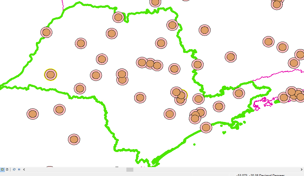

Вот что получилось в итоге по этому слою аэропортов и полученным данным. Та мысль, выраженная в карте, которую хочу отразить в статье, обосновывающая природоохранный аспект, который мы вносим в Bird strike problem.
На карте – штат Сан Пауло, и все его аэропорты с буфером в 13 км и 20 км (по закону Бразилии – зоны риска, это соответствует и зоне, которую определили примерно пилоты для Black vulture)
Если просто пытаться обезопасить все эти территории – то придется охватить 14% площади штата (в случае буфера 20 км) и 6% площади в случае буфера 13 км.
Во многих частях зоны аэропортов сливаются в кластеры. Это означает – сильное площадное третирование этих птиц.
Даже если им «просто» будут убирать питание на этих территориях. А ведь могут этим не ограничиться (если вдруг, не дай Бог, будет авиа катастрофа с жертвами по их причине).
Мысль которую мы там вносим, что все Vultures очень ранимые виды. 14 из 23 видов находится на грани вымирания в Евразии и Африке по вине человека. Black vultures, Turkey vultures – повезло, с их численностью сейчас все в порядке. Но вот мы и хотим предупредить, что нельзя предпринимать против них резкие меры даже из-за того риска, который они вызывают для самолетов. Нужны мягкие меры (которые мы предлагаем). Эта карта, показывающая реальные площади, с которых люди хотели бы их убрать – обосновывают эту мысль и дают реальные цифры.
