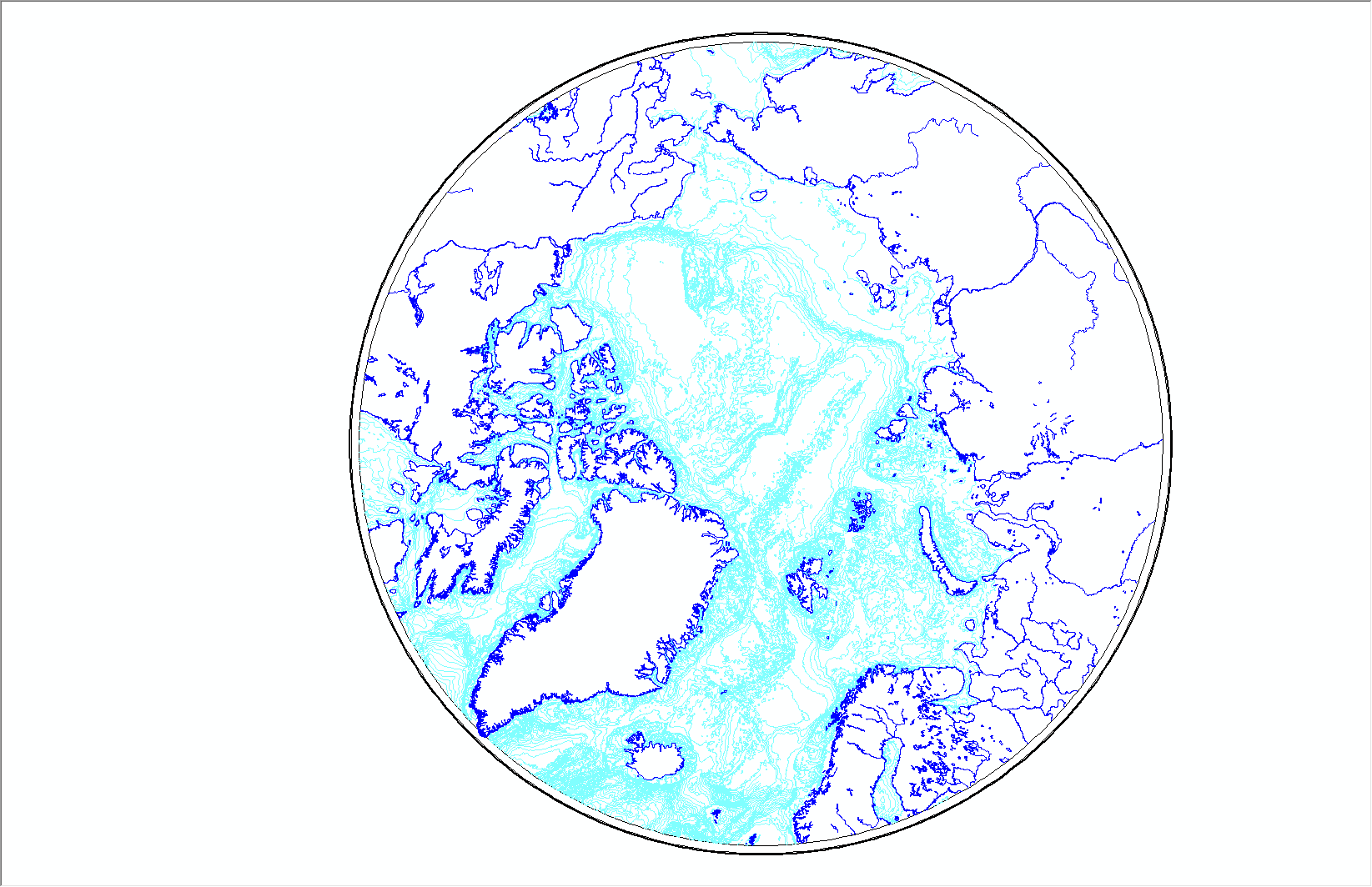

Пожалуй самое интересное и ценное здесь это конечно не береговая линия приарктических государств, а вот батиметрия. Конкретно, изолинии глубин - изобаты, 20 и 50 м на мелководье, потом с шагом через 100 м до глубины 3500. Пожалуй, я не видел столь детальных глубин нигде, и тем более для шельфовых северных морей. Изолинии на вид очень приличного качества, хотя разбитые на сегменты и не то чтобы все замкнутые. Но из всего того с чем я работал, весьма пристойные. Если их замкнуть и превратить в полигоны, можно сделать красивую подробную отмывку глубин. Да и 3D модель / грид / TIN наверное можно сделать. Скриншот слоя прилагаю.
Скриншот слоя глубин для Арктики
