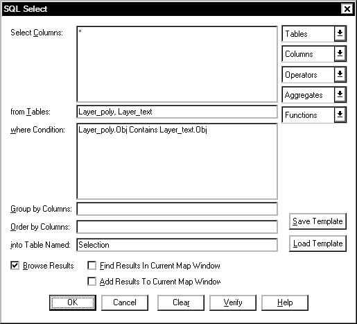

- Разнесите полигоны и текстовые объекты в разные таблицы:
- создадим колонку obj_type и заполним выражением "ObjectInfo( obj , 1 )";
- выполним запрос с условием "obj_type = 7" и сохраним выборку в слой полигонов;
- выполним запрос с условием "obj_type = 10" и сохраним выборку в слой текстовых объектов.
- Создайте в таблице текстов текстовую колонку размером 255 символов и заполните её выражением "ObjectInfo( obj , 3 )".
- Объедините таблицу полигонов с таблицей текстов оператором "Contains":

Я бы для надежности, после того как "надписи" перевел в атрибуты "надписей", превратил "надписи" в точку на месте центроида.

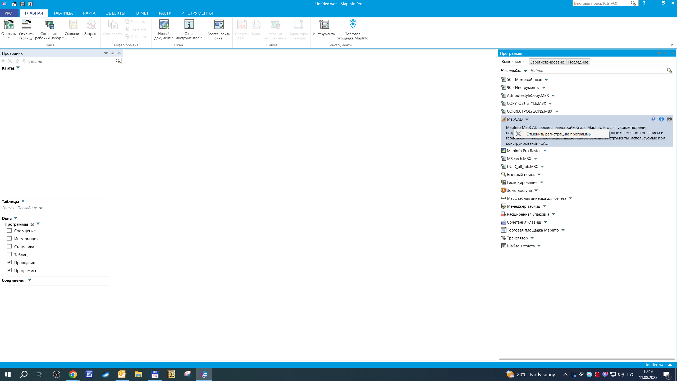

Вообще для этого есть специальный инструмент "Текст в таблицу". Инструмент этот в MapCAD, а MapCAD в каталоге программ).

Подскажите пожалуйста как через MapCAD запустить инструмент "Текст в таблицу" в Мапинфо 17.0., где вообще находится менюшка с этими инструментами?
