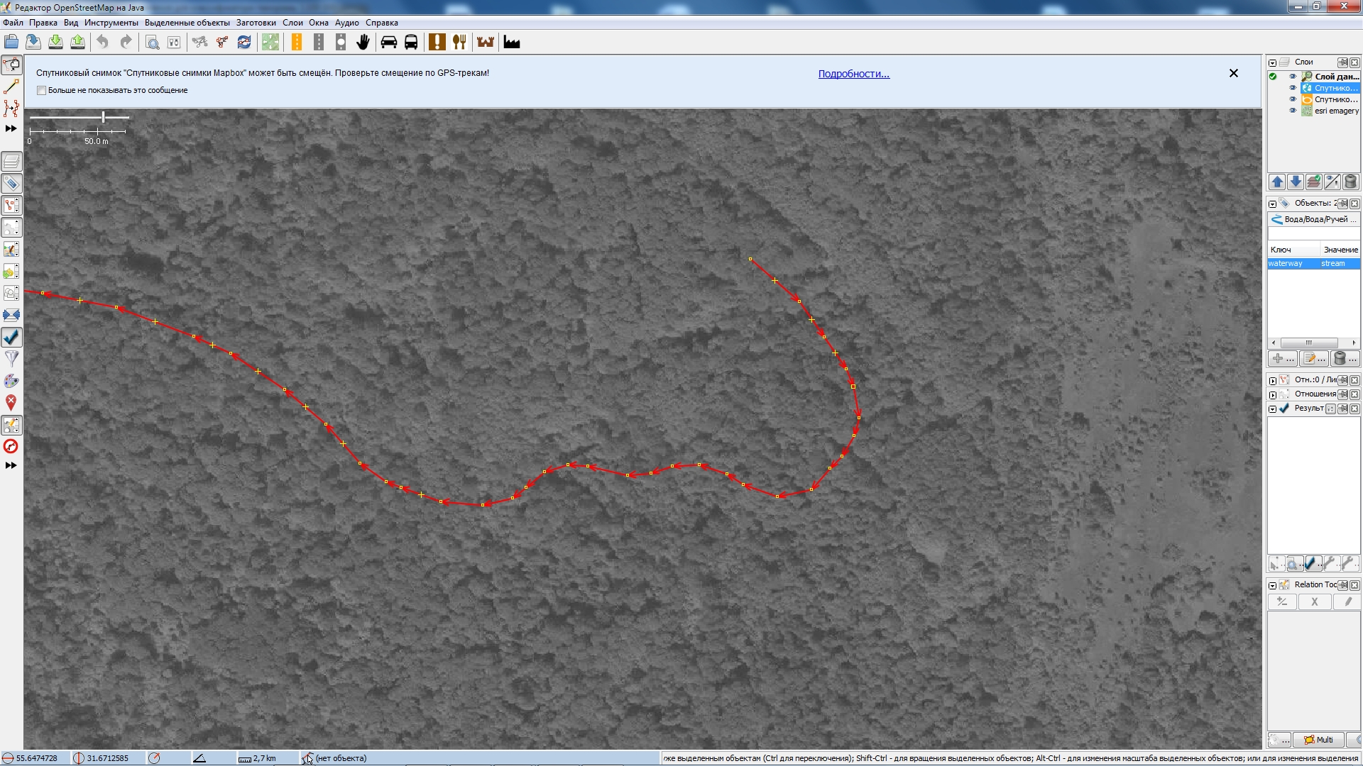

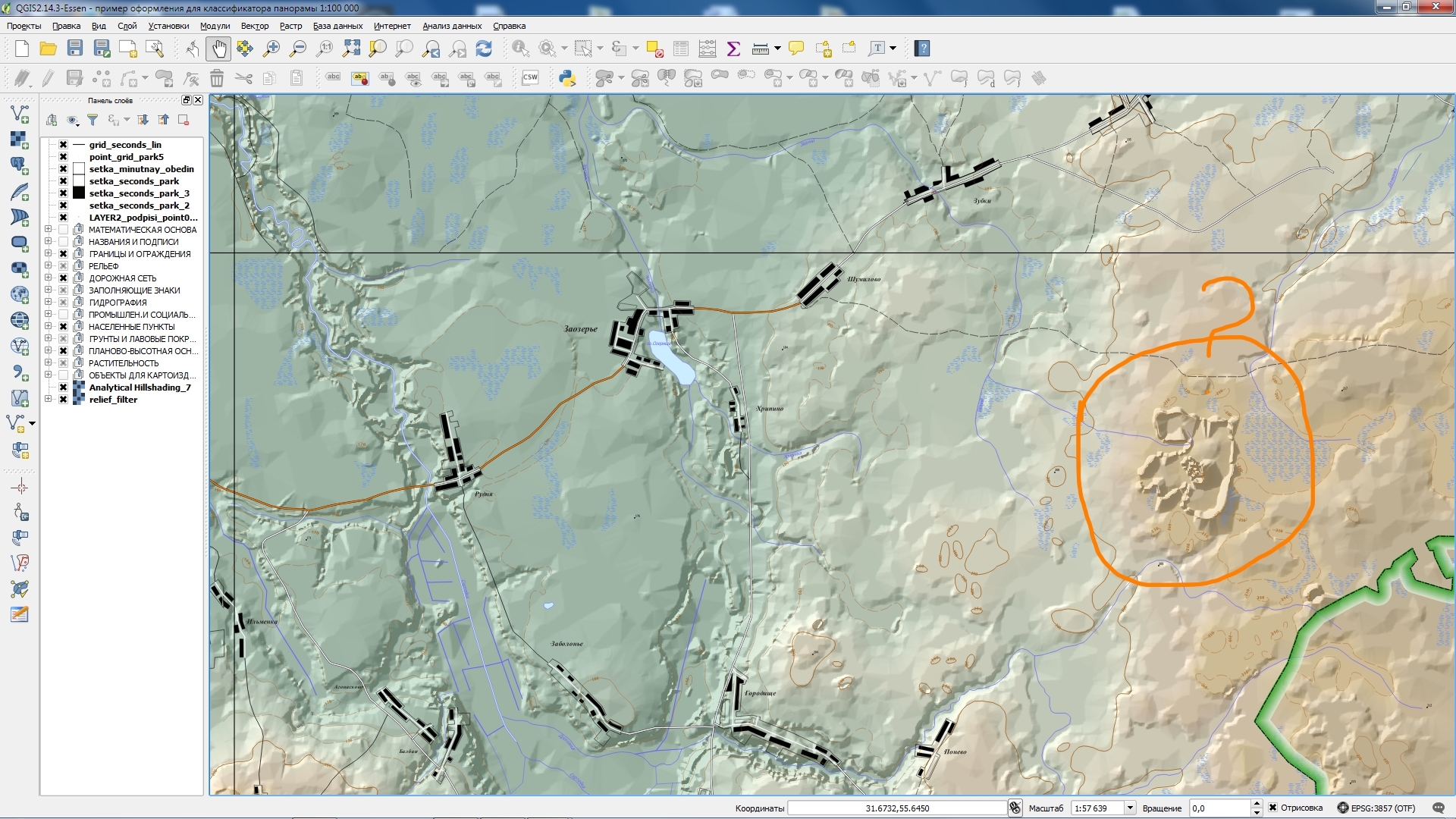

Нужен статистический анализ результатов построения ЦММ. Уточнить в чем разница между профессиональным и любительским оборудованием. Например, при наличии 500 мб треков с туристических навигаторов Garmin GPSMAP 64 и наличии в них информации о высоте, мы никак не можем уточнить ЦМР по этой территории. Данные не корректны.
Места ваших исследований замечательные. Я провел в 1985 г. полевой сезон в Селезнях.
В 8-ми километрах на восток от Рудни есть артефакт на ЦМР. Очень напоминает заросшее городище.
Привожу пример, как это выглядит на физической карте (см. координаты внизу) и на съемке Mapbox. Абсолютно заросший лесом участок на снимке. Может сможете добраться туда в следующем сезоне и проверить.
Дал бы ссылки на это и возможно другие материалы:Думаю, никого в нашей стране не удивит то обстоятельство, что никогда до этого дела с БПЛА и аэрофотосъемкой я не имел (кроме теоретических знаний фотограмметрии)
Археология озерных поселений IV—II тыс. до н. э.: хронология культур и природно- климатические ритмы. — ООО «Периферия», 2014. — 328 с.
ИНСТРУКЦИЯ ПО ТОПОГРАФИЧЕСКОЙ СЪЕМКЕ В МАСШТАБАХ 1:5000, 1:2000, 1:1000 и 1:500 ГКИНП -02-033-82
БЕСПИЛОТНЫЙ ЛЕТАТЕЛЬНЫЙ АППАРАТ: ПРИМЕНЕНИЕ В ЦЕЛЯХ АЭРОФОТОСЪЕМКИ ДЛЯ КАРТОГРАФИРОВАНИЯ А.Ю. Сечин, М.А. Дракин, А.С. Киселева, «Ракурс», Москва, Россия, 2011 и это http://www.racurs.ru/www_download/articles/UAV_2.pdf
- phisical_map2.jpg (1.26 МБ) 70065 просмотров
- mapbox.jpg (1.22 МБ) 70068 просмотров
