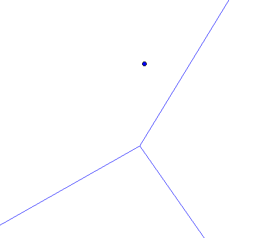

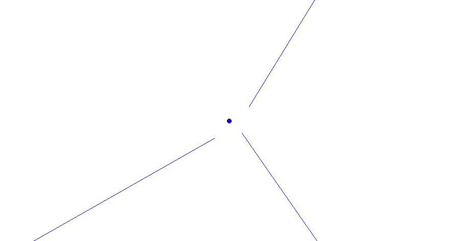

Изначально они линии. После корректировки топологии в мапинфо 15 они становятся полилиниями.
- точки-линнии-после.PNG (3.84 КБ) 6593 просмотра
- точки-линнии-до.PNG (4.56 КБ) 6593 просмотра

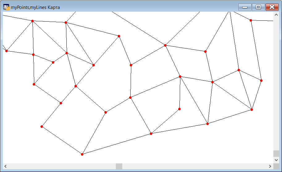

- после обработки
- _после.png (15.9 КБ) 6510 просмотров
- до обработки
- _до.png (16.05 КБ) 6510 просмотров
PLPoints.zip- (1.67 КБ) 444 скачивания
