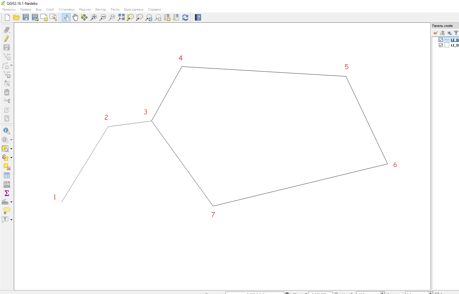

Всем добрый день!
Вопрос следующий, можно ли как то нанести нумерацию узлов объектов, на слой? пример нарисовал. Подобное я делал на мапинфо, там есть такая возможность, есть для этого косметический слой. Если я правильно понимаю, то в qgis только через создание точек?
Мне нужно это реализовать программно, т.е. чтоб работало через плагин. Плагин уже начал делать.

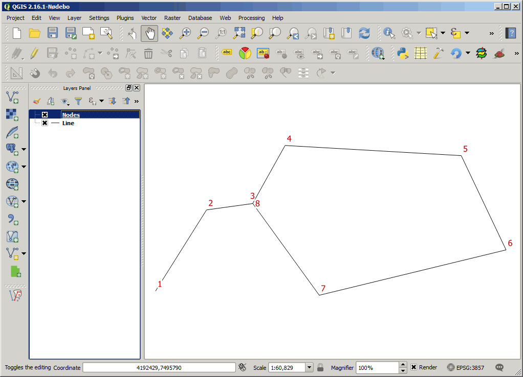

В тулбоксе в геоалгоритмах QGIS найдите "Extract nodes" и запустите. На входе укажете слой линий, на выходе получите слой узлов.
В калькуляторе полей создайте целочисленное поле и заполните его выражением "$id + 1".
Выведите подписи.
Выведите подписи.
