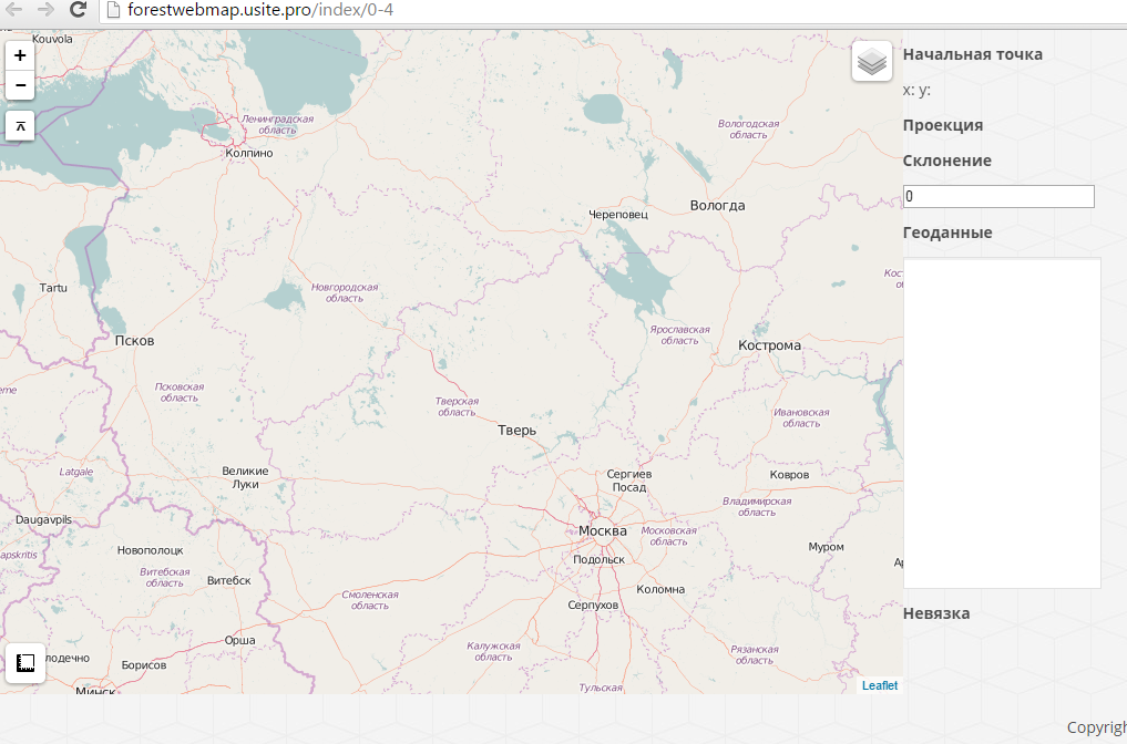

Наталья, где вы видите английский?
первая ссылка была "неудачной", потому что я сам в нем не силен
нужно только задать начальную точку и ввести геоданные
- сайт.png (209.67 КБ) 9708 просмотров

задать начальную точку и ввести геоданные ЧЕГО?gornak писал(а):Наталья, где вы видите английский?
Эх.. это частое свойство людей увлеченных и, осбенно технических профессионалов. Они уверены, что то, что у них есть в голове - обязательно знают и все другие. Иногда и отношение то же приписывают..
Это на GIS-Lab очень часто встречается. Иногда сделают какой-нибудь сервис для экологических задач.. но разместят его в какой-нибудь другой раздел и с таким названием, и с таким описанием внутри, что в жизнь не догадаешься о чем это, даже если случайно зайдешь в тему...
а потом думают, а че обратной связи то нет?.. от экологов?
