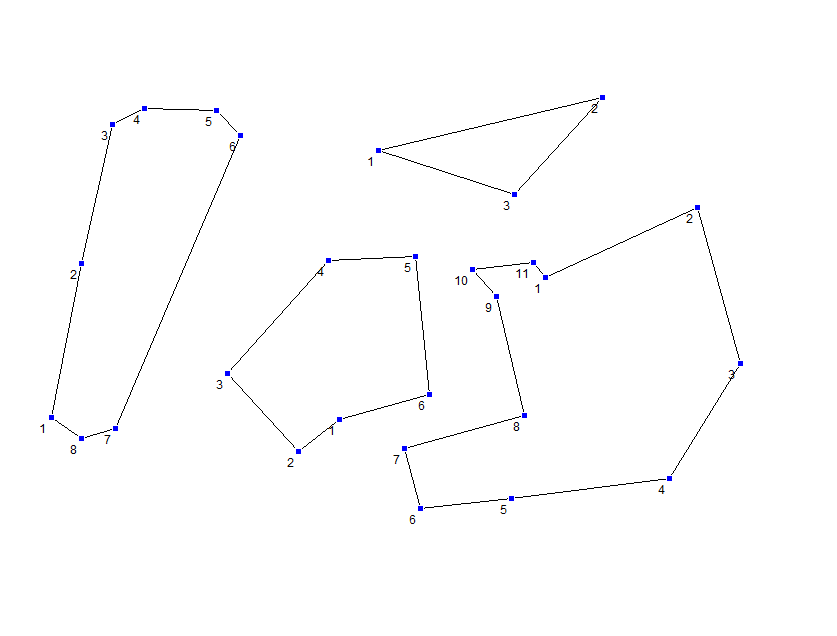

Добрый день Всем!
Нужна помощь в расчете направления. Для определения направлений отрезков данных фигур:
Я сделал вот так:
If end_x > start_x And end_y > start_y Then
										direction = "СВ"
									End If
									If end_x < start_x And end_y < start_y Then
										direction = "ЮЗ"
									End If
									If end_x < start_x And end_y > start_y Then
										direction = "СЗ"
									End If
									If end_x > start_x And end_y < start_y Then
										direction = "ЮВ"
									End If
									If end_x = start_x And end_y > start_y Then
										direction = "С"
									End If
									If end_x = start_x And end_y < start_y Then
										direction = "Ю"
									End If
									If end_x > start_x And end_y = start_y Then
										direction = "В"
									End If
									If end_x < start_x And end_y = start_y Then
										direction = "З"
									End If
т.е. сравнением координат точек.
Теперь не могу сообразить, как мне вычислить направление в градусах и минутах, чтоб в итоге получить например такие данные: отрезок 1-2 СВ:89°21'56.16"

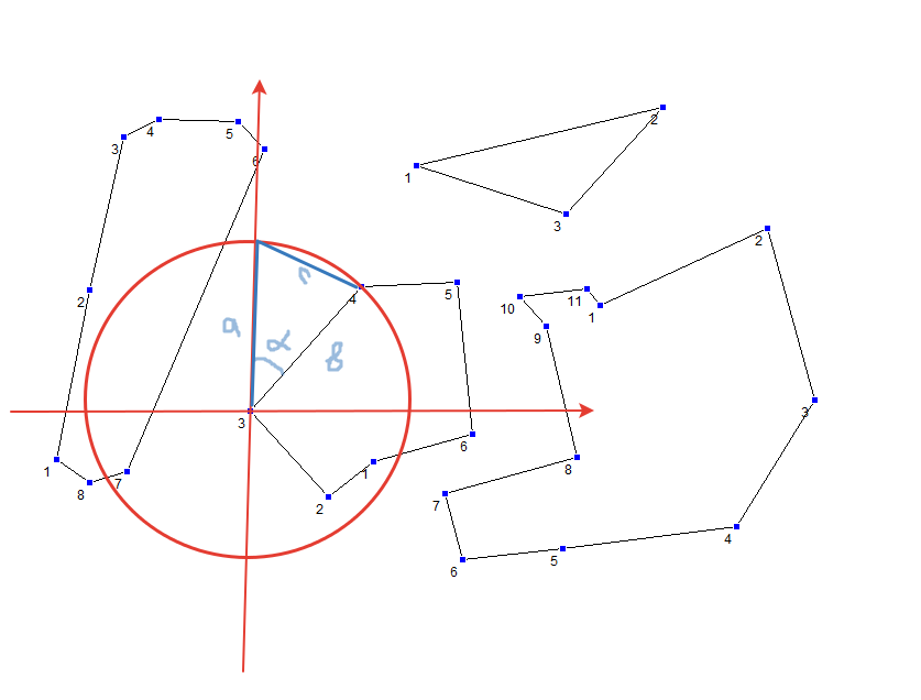

Мне нужно найти угол альфа, на рисунке я попытался нарисовать. Из рисунка: сторона а=b, так как это радиус. как найти сторону С и угол альфа?
2016-06-30_13-06-32 (2).png (28.64 КБ) 11575 просмотров

Сообщение klerk184 » 04 июл 2016, 12:42
А причем тут сфера? у меня же вроде в плоскости.

Сообщение trir » 04 июл 2016, 12:59
система координат в WGS-84
http://gis-lab.info/qa/sphere-geodesic- ... oblem.html
