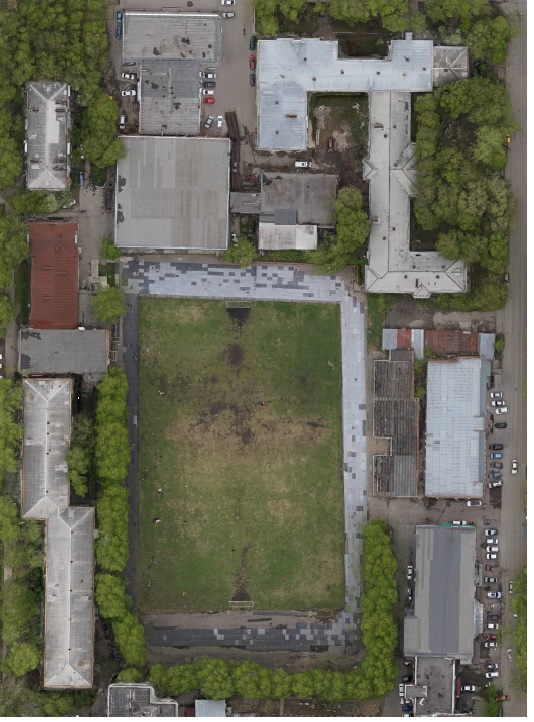

Задача в следующем: Заказчику нужны ортофотопланы для проектирования, чтоб можно было запроектировать подключение ЛЭП, трубопроводов к строениям. Определить, как лучше разместить объекты, подземные емкости. Поэтому и нужна высокая четкость, чтоб можно было определить опоры ВЛ от 6кВ, выходы подземных коммуникаций, колодцы, отдельно стоящий транспорт (грузовой это или легковой). Так как планируется применять ортофотопланы совместно с материалами изысканий, нужна также точная привязка ортофотопланов. Еще заказчик хочет, чтоб они открывались в МапИнфо или АркГИС
- Нужно что-то такое

Ваш заказчик хочет невозможного, и скорее всего не понимает отказа, - заранее вам сочувствую. Но съемка 1:2000 с подробностью стандартной съемки 1:2000 (и 1:5000, но эта уже меньше), с использованием только воздушной съемки - не возможна. Если только вы не планируете летать ниже многолетней растительности. В съемку 1:2000 входят наземные объекты, и люки, скрытые листвой - их не большая часть. Не представляю как вы обеспечите точность отображения цоколей строений, и отметок геодезической сети, которые имеют место быть на торцах зданий, в виде заложенных отметок, размером с пятирублевую монету.
Желание видеть транспорт на снимке не может не вызывать удивления, особенно к комплекте с заявленными целями.
Вертикальная съемка, как в вашем примере, хороша только для слежения за автотранспортом, для всего остального требуется наклонная, что бы можно было оценить здания и строения в перспективе и определить их высоту и/или этажность.
